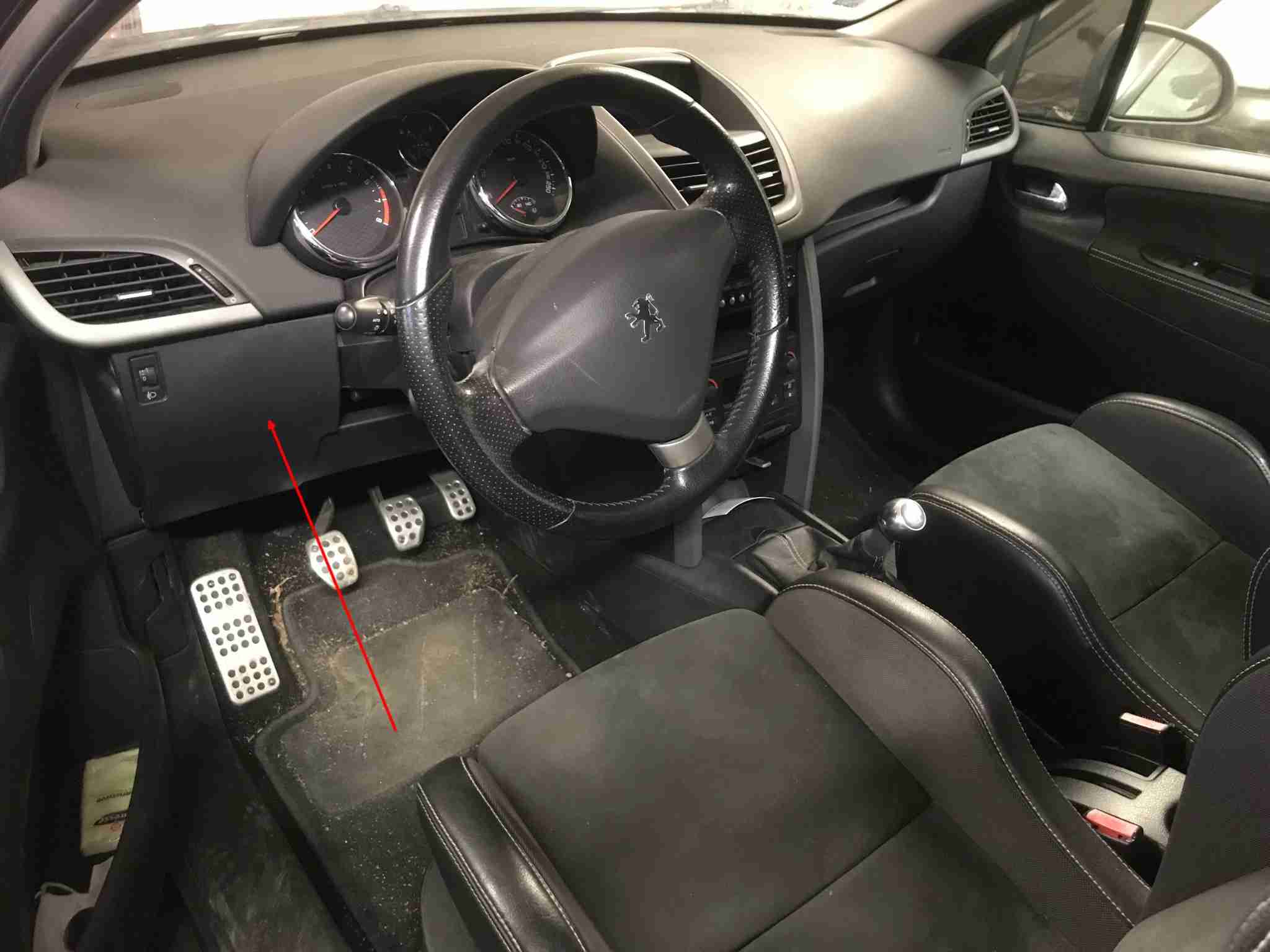

Emplacement de la prise de diagnostic OBD2 sous le volant d'une Peugeot 207

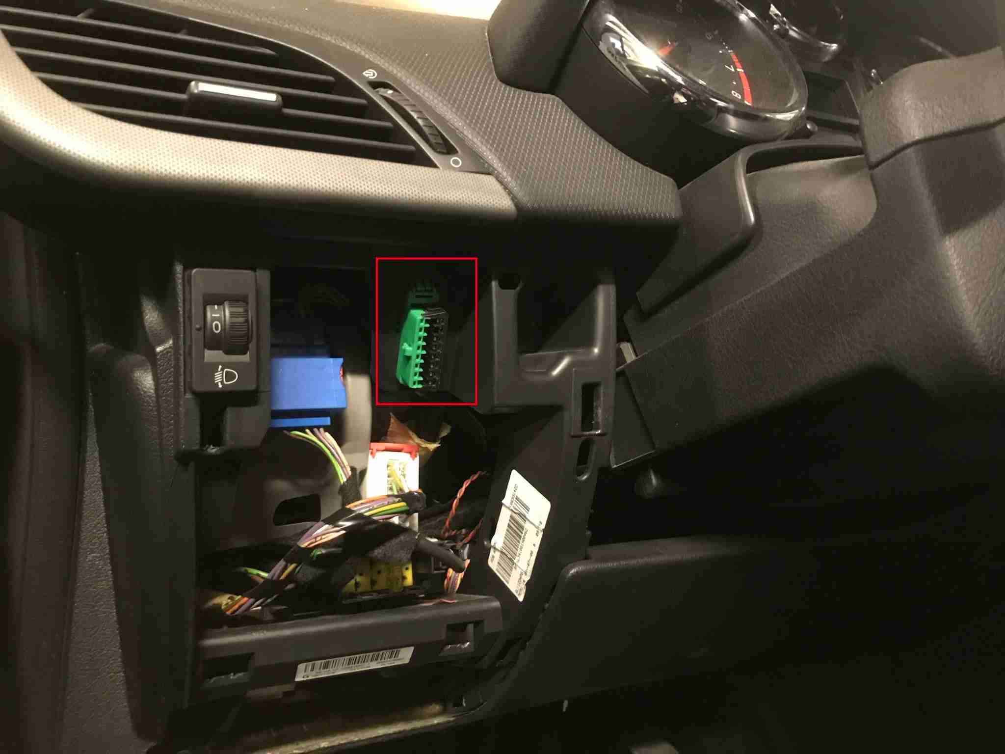

Localisation de la prise de diagnostic OBD2 verte sur une Peugeot 207
    Installez-vous confortablement sur le siège conducteur de votre Peugeot 207. La prise OBD2 se situe dans la zone inférieure gauche du tableau de bord, sous le volant. Orientez votre regard vers cette partie pour repérer le cache plastique qui dissimule le connecteur.
  2. Repérez le cache plastique
    Identifiez le cache de protection situé sous le volant, sur la partie gauche. Ce panneau en plastique protège la prise OBD2 des poussières et des manipulations accidentelles. Il se distingue facilement par sa forme rectangulaire et son emplacement accessible.
    Ôtez délicatement le cache plastique sans utiliser d'outils spécifiques. Il suffit généralement de tirer doucement ou d'appuyer sur les clips de fixation pour le détacher. Manipulez-le avec précaution pour éviter de casser les attaches plastiques.
    Une fois le cache retiré, la prise OBD2 à 16 broches apparaît clairement. Branchez votre valise de diagnostic en orientant correctement le connecteur. La connexion doit être ferme et stable pour assurer une communication optimale avec l'ordinateur de bord de votre Peugeot 207.
