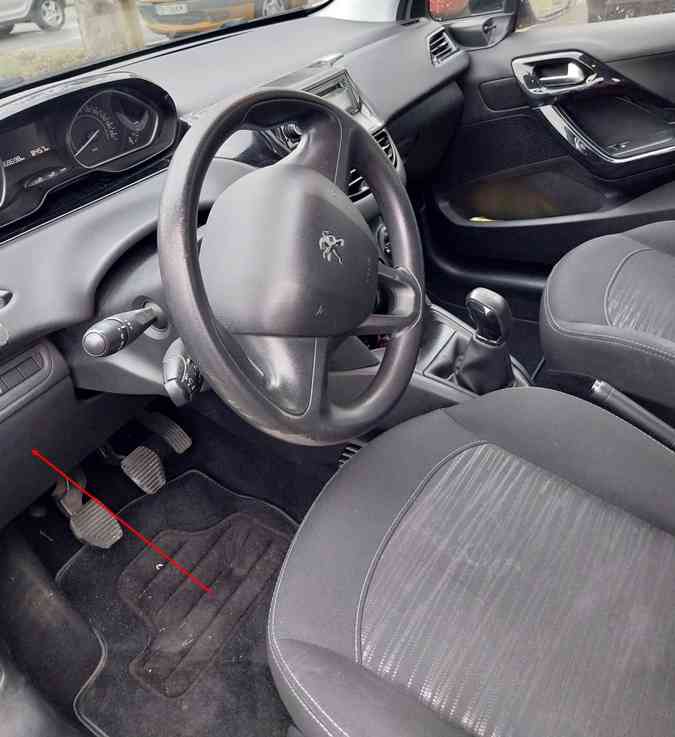

    Installez-vous à la place du conducteur de votre Peugeot 208. La prise OBD2 se trouve dans la zone inférieure gauche du tableau de bord, sous le volant. Orientez votre regard vers cette partie pour repérer un cache plastique.
  2. Localisez le cache plastique
    Identifiez le cache de protection situé sous le volant, du côté gauche. Ce panneau plastique dissimule la prise de diagnostic OBD2. Il est généralement de la même couleur que les garnitures intérieures de votre véhicule.

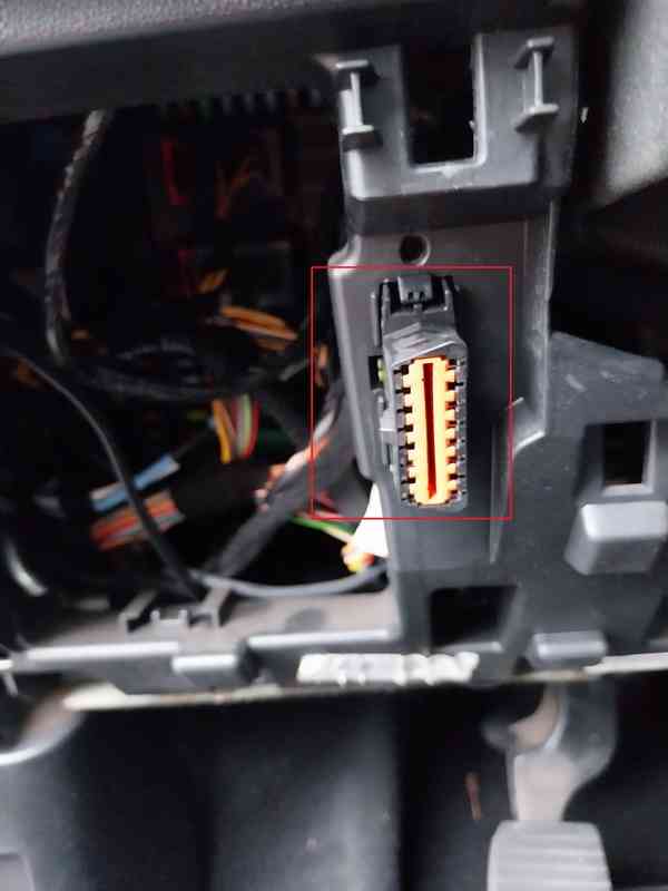

    Ôtez délicatement le cache plastique en le tirant vers vous. Cette opération ne nécessite aucun outil particulier. Le cache se détache facilement grâce à des clips de fixation. Conservez-le à portée de main pour le remettre ensuite.
    La prise OBD2 à 16 broches est maintenant visible et accessible. Branchez votre outil de diagnostic directement sur ce connecteur. L'orientation du connecteur ne permet qu'un seul sens d'insertion, garantissant une connexion correcte et sécurisée.
