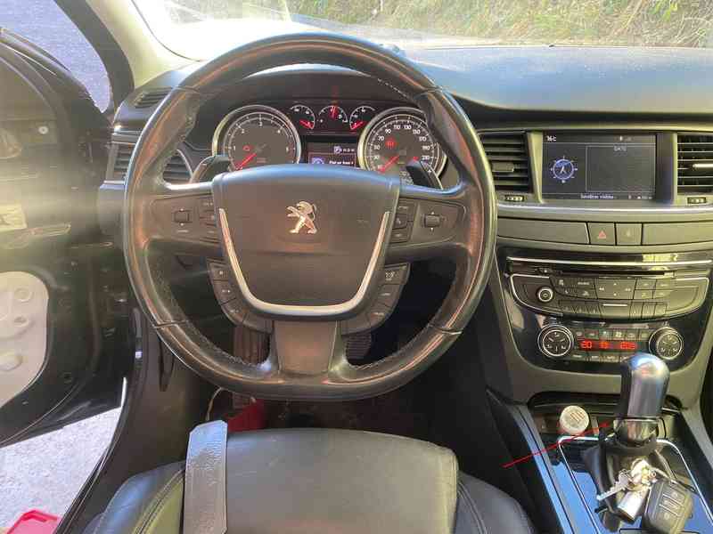

Poste de conduite et habitacle d une Peugeot 508 avec volant et console de diagnostic

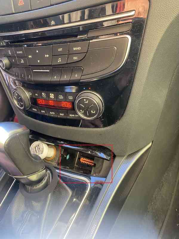

Emplacement de la prise de diagnostic OBD2 orange sur une Peugeot 508 sous la console centrale
  1. Repérez la zone du cendrier
    La prise OBD2 de votre Peugeot 508 se situe de manière discrète sous le cendrier, dans la console centrale. Positionnez-vous côté conducteur et identifiez le compartiment du cendrier situé entre les sièges avant pour commencer votre recherche.
  2. Ouvrez le compartiment cendrier
    Tirez délicatement le cendrier vers vous ou appuyez sur le mécanisme d'ouverture selon votre version de Peugeot 508. Une fois ouvert, vous aurez accès à la zone où se dissimule le connecteur OBD2 de diagnostic.
    Regardez sous le cendrier ou dans le compartiment ainsi révélé. Le port OBD2 est un connecteur trapézoïdal à 16 broches de couleur généralement noire. Il est orienté pour permettre un branchement facile de votre outil de diagnostic.
    Insérez fermement le connecteur de votre valise diagnostic dans la prise OBD2. Assurez-vous que la connexion est stable et correctement orientée. Mettez ensuite le contact de votre Peugeot 508 sans démarrer le moteur pour initialiser la communication.
