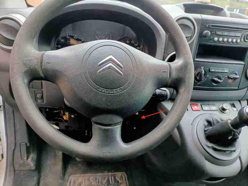

Localisation de la prise de diagnostic OBD2 sous le volant d un Citroen Berlingo

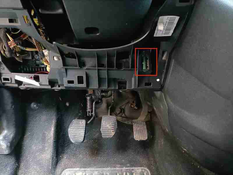

Emplacement de la prise OBD2 encadrée en rouge sous le volant d un Citroën Berlingo
    Installez-vous côté conducteur et orientez votre regard vers la partie inférieure droite du tableau de bord. La prise OBD2 se situe dans cette zone, généralement dissimulée sous un panneau de finition en plastique.
  2. Retirez le cache plastique
    Aucun outil n'est nécessaire pour cette manipulation. Tirez délicatement sur le panneau de protection en plastique pour le retirer. Ce cache se déclipse facilement à la main et révèle directement le connecteur OBD2.
  3. Identifiez la prise OBD2
    La prise OBD2 est un connecteur trapézoïdal à 16 broches. Elle est orientée de manière accessible pour y brancher votre valise de diagnostic. Vérifiez que le contact du véhicule est coupé avant toute connexion.
