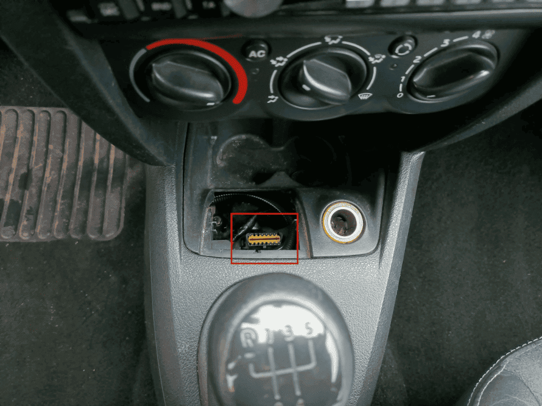

Localisation de la prise de diagnostic OBD2 sous la console d une Renault Clio 2

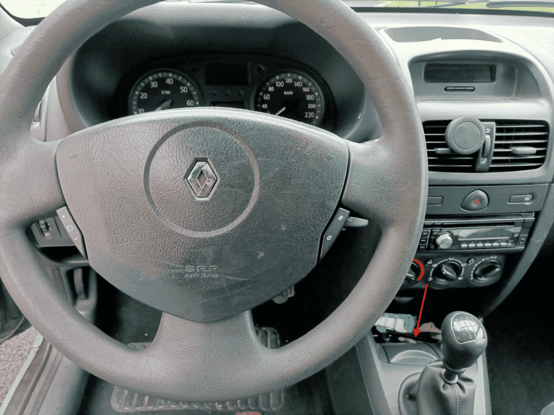

Emplacement de la prise de diagnostic OBD jaune dans une Renault Clio 2
  1. Accédez à la console centrale
    Installez-vous côté conducteur et dirigez votre attention vers la zone située entre les deux sièges avant. La prise OBD2 de la Renault Clio 2 se trouve dans cette partie centrale de l'habitacle, à proximité immédiate du levier de vitesse.
  2. Repérez l'ancien emplacement cendrier
    Identifiez la zone où se trouvait auparavant le cendrier, juste à côté du levier de vitesse. C'est précisément à cet endroit que Renault a choisi d'installer le connecteur de diagnostic OBD2 sur ce modèle.
    La prise de diagnostic est accessible directement, sans cache de protection. Vous trouverez un connecteur à 16 broches de forme trapézoïdale, prêt à recevoir votre outil de diagnostic pour effectuer la lecture des codes défaut de votre véhicule.
