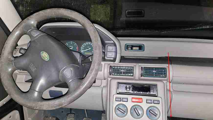

Vue intérieure du tableau de bord et du volant d'un Land Rover Freelander 1

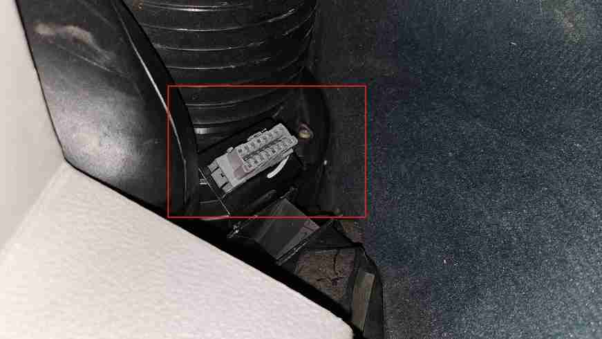

Emplacement de la prise OBD2 grise à bord d un Land Rover Freelander 1
  1. Accédez au côté passager
    Installez-vous confortablement côté passager de votre Land Rover Freelander 1. La prise OBD2 se situe dans cette zone du véhicule, sous le tableau de bord. Aucun outil n'est nécessaire pour y accéder.
    Penchez-vous et observez la partie inférieure du tableau de bord côté passager. La prise de diagnostic se trouve dans cette zone, généralement visible sans démontage. Utilisez une lampe torche si nécessaire pour mieux repérer le connecteur.
  3. Localisez la prise côté gauche
    Orientez votre regard vers le côté gauche, sous le tableau de bord passager. La prise OBD2 à 16 broches est positionnée à cet emplacement précis. Elle est facilement accessible et ne nécessite pas de retirer de panneau de protection.
    Une fois la prise OBD2 identifiée, branchez directement votre valise de diagnostic. Le connecteur s'insère facilement dans la prise. Assurez-vous que le contact du véhicule soit mis avant de lancer la lecture des données.
