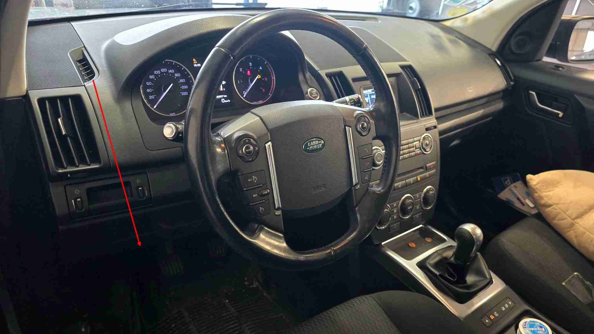

Vue intérieure de l'habitacle d'un Land Rover Freelander 2 avec son volant multifonction

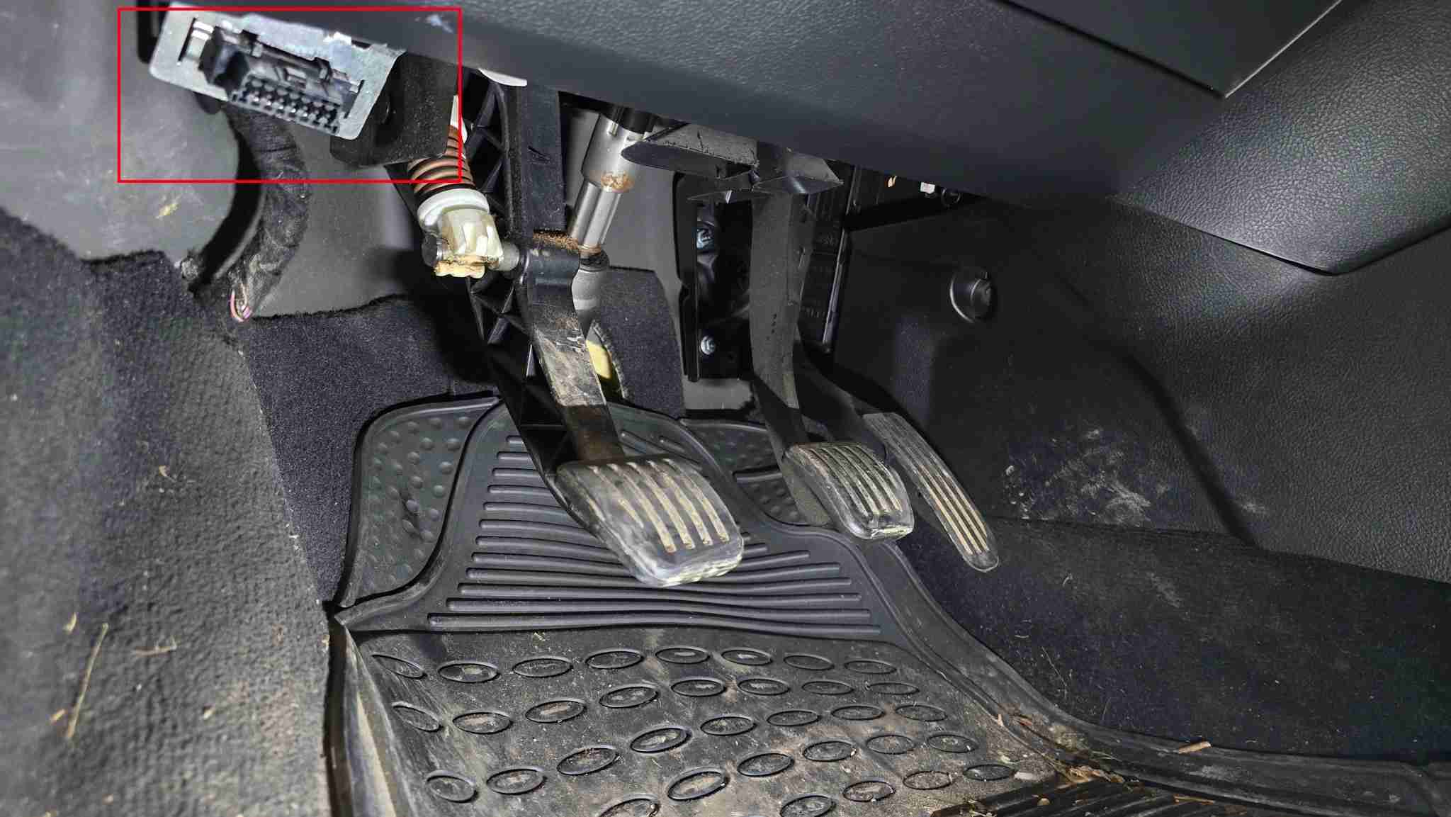

Emplacement de la prise OBD2 encadrée en rouge sur un Land Rover Freelander 2
    Prenez place sur le siège conducteur de votre Land Rover Freelander 2. Assurez-vous que le véhicule est à l'arrêt et que le contact est coupé avant de commencer votre recherche. Cette position vous offre un accès direct à la zone où se situe la prise OBD2.
  2. Observez la zone des pédales
    Dirigez votre regard vers le bas, au niveau des pédales de frein et d'accélérateur. La prise OBD2 du Freelander 2 est positionnée dans cette zone, généralement visible sans avoir besoin de démonter quoi que ce soit. Utilisez une lampe torche si nécessaire pour mieux visualiser l'espace.
    Repérez le connecteur OBD2 de forme trapézoïdale caractéristique à 16 broches. Sur le Land Rover Freelander 2, il est accessible directement sans retirer de cache ni utiliser d'outils spéciaux. Le connecteur est orienté pour permettre un branchement facile de votre outil de diagnostic.
    Une fois la prise OBD2 identifiée, branchez votre valise de diagnostic en insérant fermement le connecteur. Veillez à respecter le sens d'insertion pour éviter d'endommager les broches. Vous pouvez ensuite mettre le contact pour démarrer la communication avec les systèmes électroniques du véhicule.
