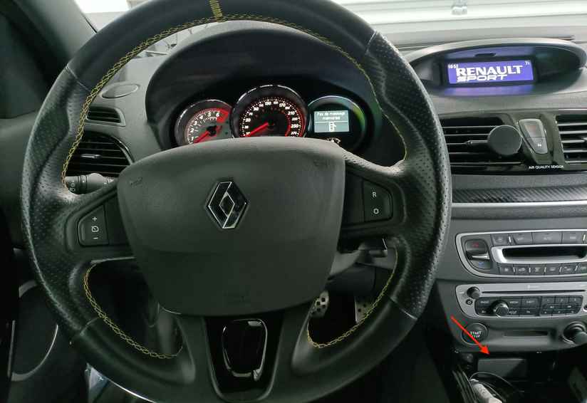

Emplacement de la prise de diagnostic OBD2 dans l habitacle d une Renault Megane 3 RS

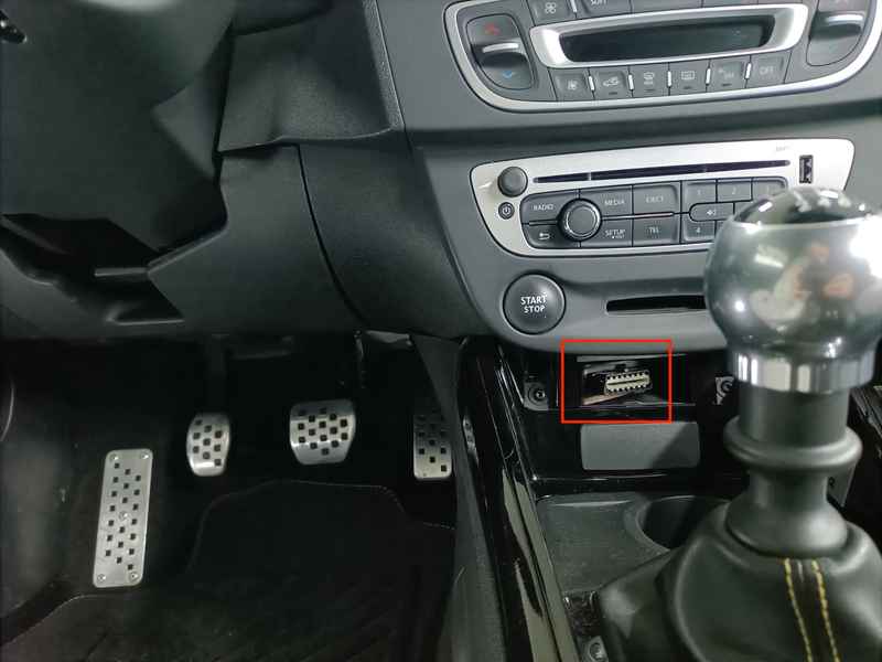

Emplacement de la prise OBD2 sur la console centrale d une Renault Megane 3 RS
  1. Repérez la console centrale
    Installez-vous côté conducteur et orientez votre regard vers la console centrale de votre Renault Mégane 3 RS. La prise OBD2 se situe dans cette zone, facilement accessible depuis le siège conducteur sans nécessiter de démontage particulier.
  2. Localisez le lecteur de carte
    Identifiez le lecteur de carte de démarrage sur votre tableau de bord. La prise de diagnostic se trouve juste en dessous de cet élément. Cette position stratégique facilite la connexion de votre outil de diagnostic automobile.
  3. Connectez votre valise diagnostic
    Une fois la prise OBD2 localisée sous le lecteur de carte, insérez le connecteur de votre outil de diagnostic. Assurez-vous que la connexion est bien établie avant de mettre le contact pour lancer la lecture des codes défauts de votre véhicule.
