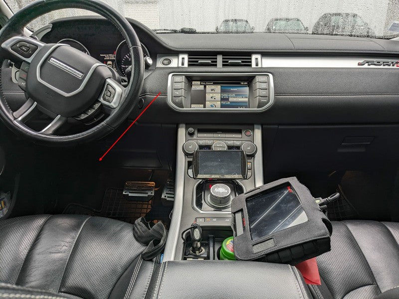

    Installez-vous côté conducteur de votre Range Rover Evoque. La prise OBD2 se situe dans cette zone, sous le tableau de bord. Assurez-vous que le véhicule est à l'arrêt et le contact coupé avant de commencer votre recherche.
  2. Repérez le levier de capot
    Localisez le levier d'ouverture du capot situé à gauche sous la console du conducteur. Ce levier constitue un point de repère essentiel pour trouver la prise de diagnostic, qui se trouve juste derrière celui-ci.

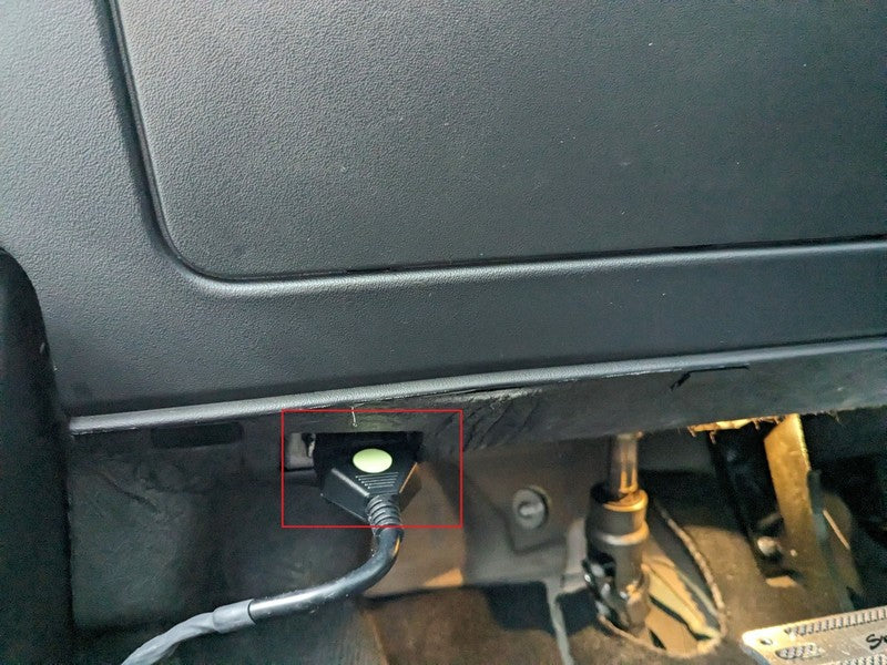

  3. Localisez la prise OBD2
    La prise OBD2 est positionnée derrière le levier d'ouverture du capot, sous la console du conducteur. Cet emplacement protégé permet un accès direct sans démontage de panneaux ni utilisation d'outils spécifiques.
    Une fois la prise identifiée, branchez votre appareil de diagnostic directement sur le connecteur OBD2. La connexion s'effectue simplement et vous permet d'accéder aux données électroniques de votre Range Rover Evoque pour effectuer vos vérifications.
