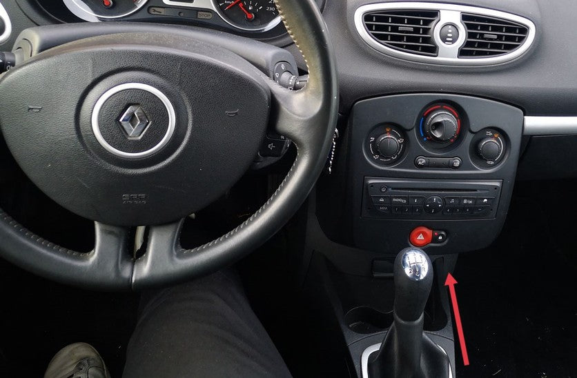

  1. Localisez la console centrale
    Installez-vous côté conducteur et orientez votre regard vers la console centrale de votre Renault Clio 3. La prise OBD2 se trouve dans cette zone, positionnée stratégiquement pour un accès pratique lors des opérations de diagnostic automobile.
  2. Repérez les feux de détresse
    Identifiez l'interrupteur des feux de détresse sur la console centrale. La prise de diagnostic est située juste en dessous de ce bouton. Cette position standardisée facilite la localisation du connecteur OBD2 sur ce modèle.

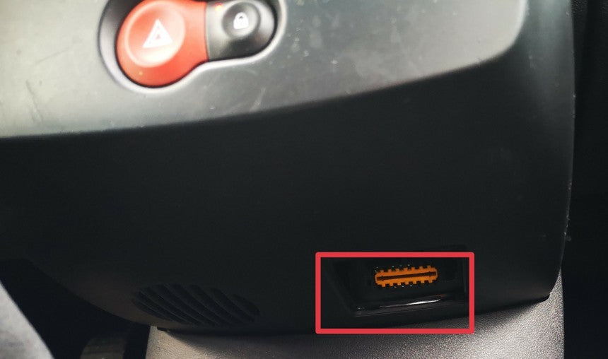

  3. Ouvrez la trappe plastique
    Repérez la petite trappe plastique qui protège la prise OBD2. Déclipsez-la délicatement avec vos doigts, sans outil particulier. Cette protection amovible préserve le connecteur de la poussière tout en garantissant un accès rapide.
    Une fois la trappe retirée, la prise OBD2 à 16 broches apparaît. Branchez votre valise de diagnostic en respectant le sens du connecteur. La connexion doit s'effectuer fermement pour assurer une communication optimale avec l'électronique du véhicule.
