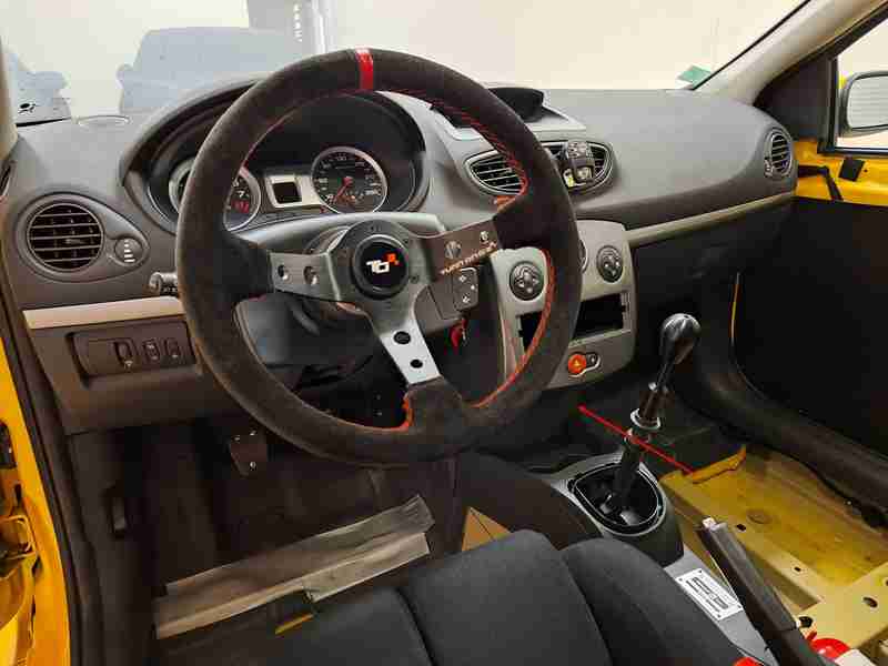

Habitacle de Renault Clio 3 RS avec volant sport en daim noir pour diagnostic automobile

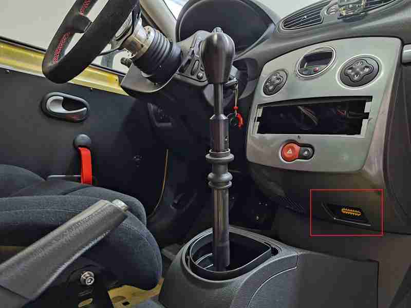

Zoom sur l emplacement de la prise OBD2 jaune de diagnostic dans une Renault Clio 3 RS
    Prenez place à l'intérieur de votre Clio 3 RS et positionnez-vous confortablement sur le siège conducteur. Orientez votre attention vers la partie basse de la console centrale, zone où se situe la prise de diagnostic OBD2.
  2. Repérez la console centrale
    Dirigez votre regard vers la console centrale, plus précisément sur le côté droit de celle-ci. La prise OBD2 de votre Clio 3 RS est dissimulée sous cette zone, facilement accessible sans démontage particulier ni outil spécifique.
  3. Localisez la prise OBD2
    La prise de diagnostic se trouve sous la console centrale, à droite. Elle est positionnée de manière à rester protégée tout en offrant un accès direct. Vous pouvez y connecter votre outil de diagnostic sans manipulation complexe.
