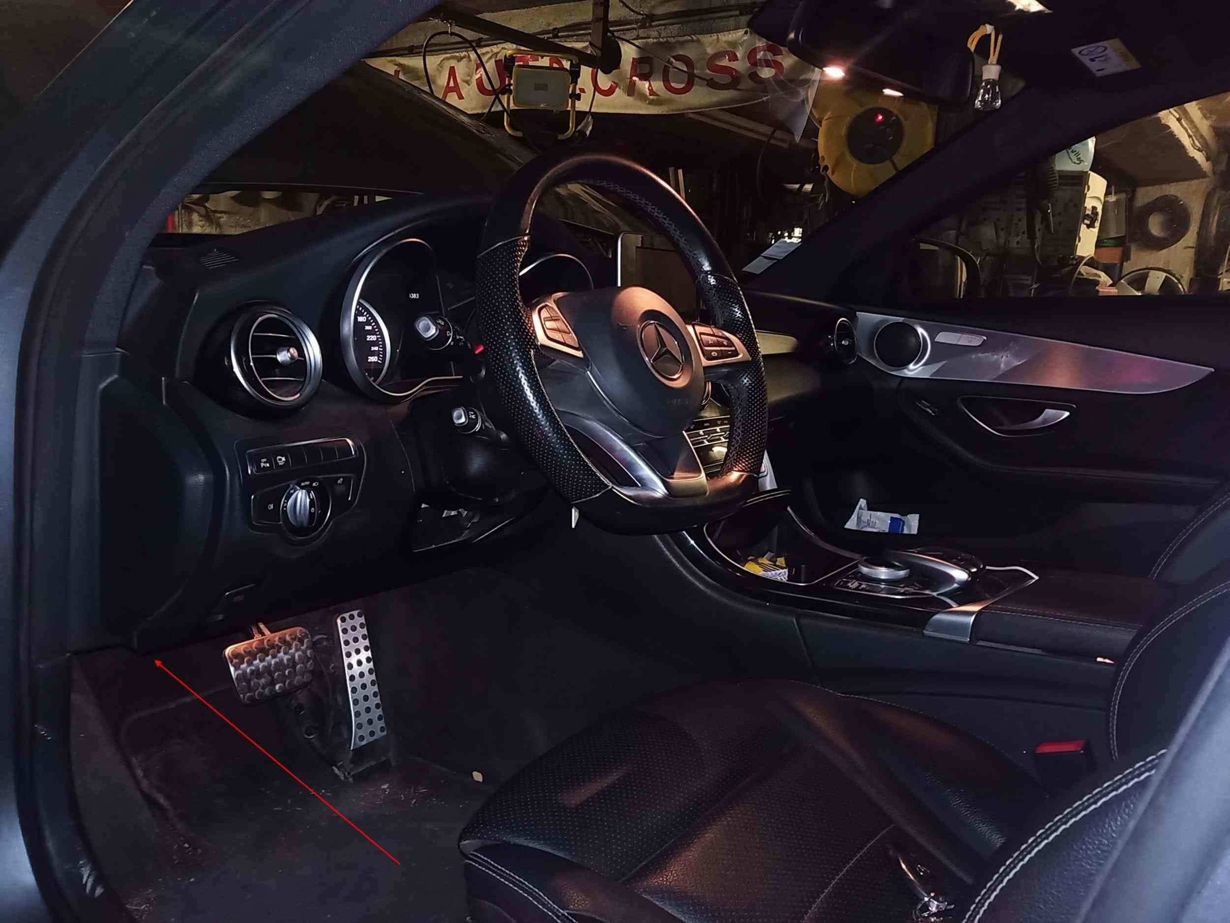

Fleche rouge indiquant l emplacement de la prise OBD dans l habitacle d une Mercedes Classe C S205

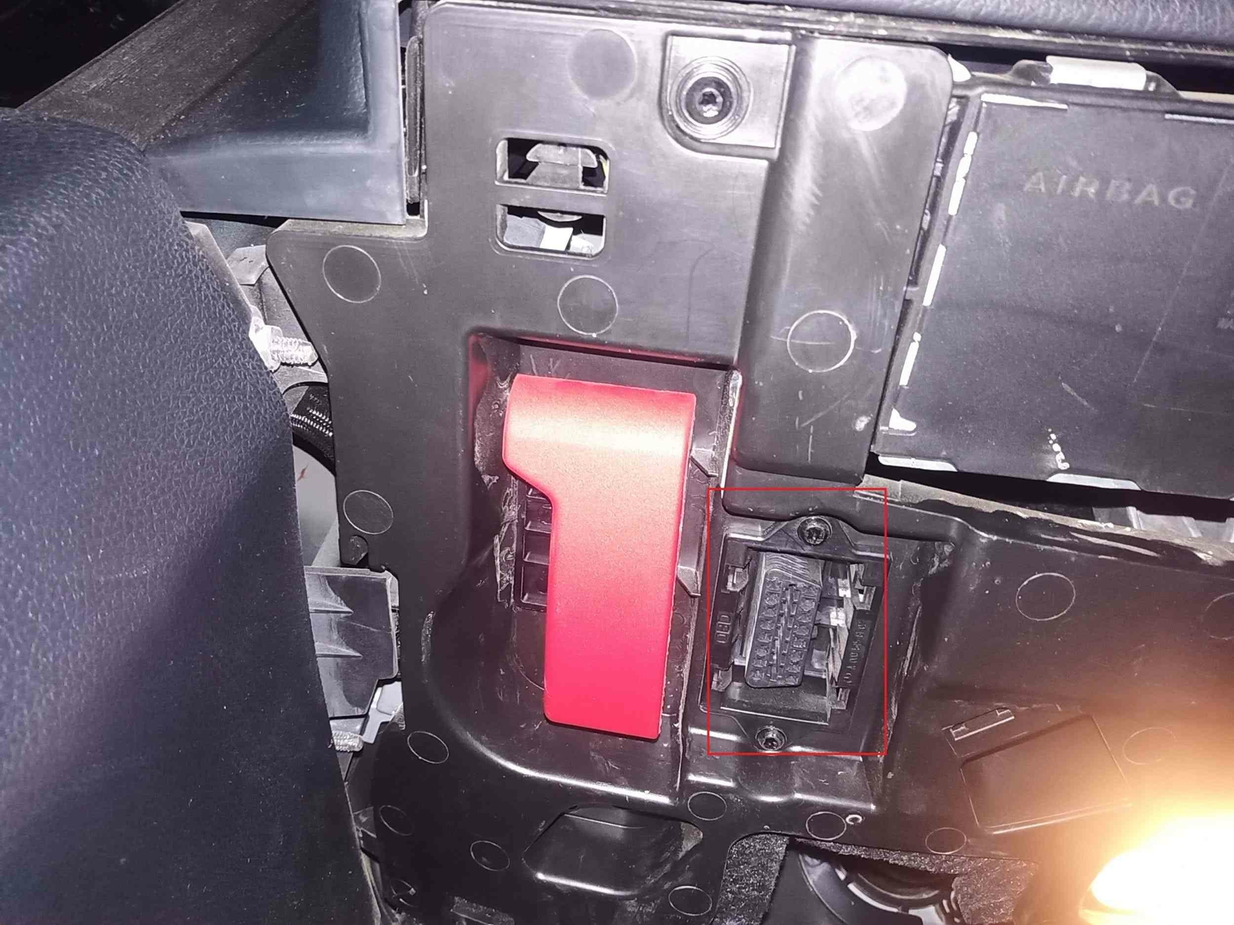

Emplacement de la prise OBD2 sur une Mercedes Classe C S205 250d sous le tableau de bord
    Prenez place à bord de votre Mercedes Classe C S205 250d et positionnez-vous confortablement sur le siège conducteur. Assurez-vous que le contact est coupé avant de commencer votre recherche de la prise de diagnostic OBD2.
  2. Repérez la tirette du capot
    Localisez la tirette d'ouverture du capot située dans la partie inférieure gauche de l'habitacle, au niveau des pieds du conducteur. Cette commande vous servira de point de repère pour trouver la prise OBD2 de votre véhicule.
  3. Identifiez la prise OBD2
    La prise OBD2 se trouve directement à côté de la tirette d'ouverture du capot. Elle est facilement accessible sans avoir à retirer de panneau ni utiliser d'outils spéciaux, ce qui simplifie grandement la connexion de votre appareil de diagnostic.
    Branchez votre équipement de diagnostic sur le connecteur OBD2 à 16 broches. Veillez à insérer la fiche dans le bon sens et à effectuer une connexion ferme pour garantir une communication optimale entre l'outil et le système électronique de votre Mercedes.
