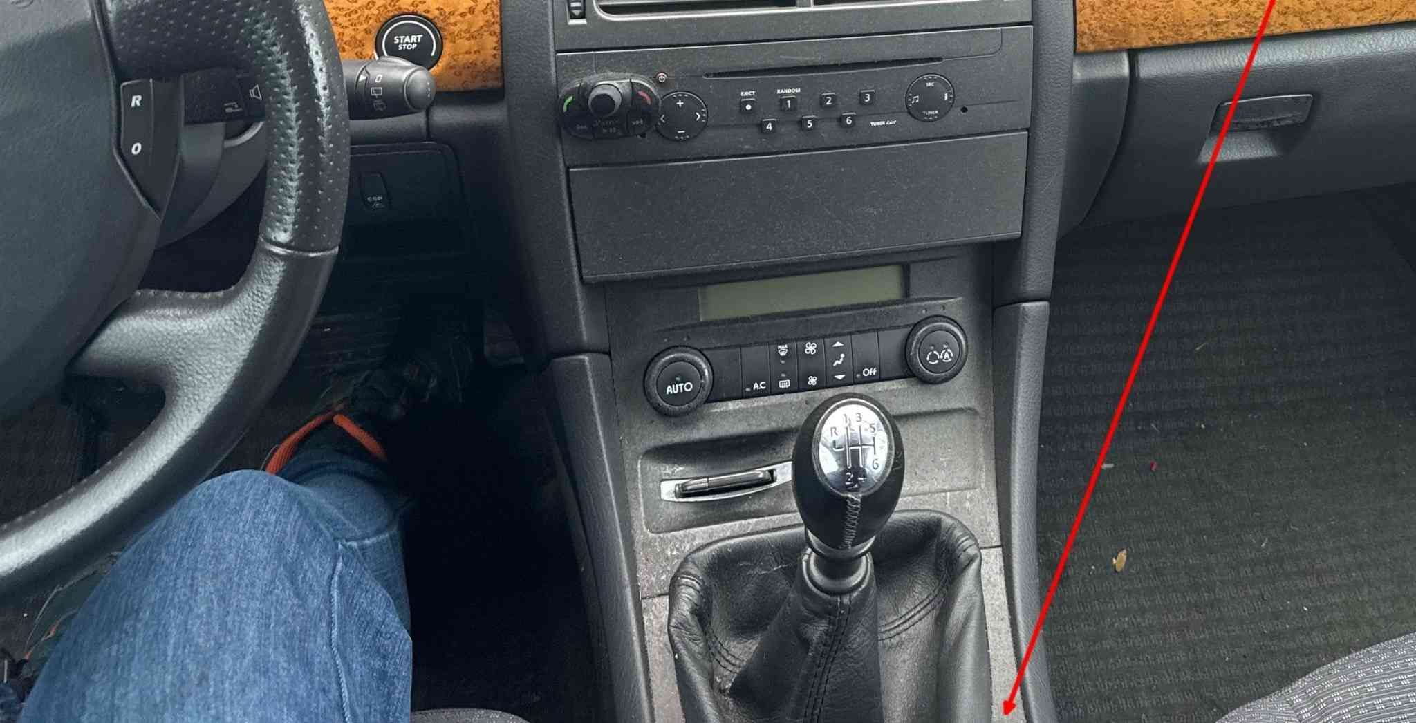

  1. Localisez la console centrale
    Installez-vous à la place conducteur de votre Renault Vel Satis. Repérez la zone située entre le levier de vitesses et l'accoudoir central. C'est dans cet espace que se dissimule la prise OBD2 de votre véhicule de luxe.

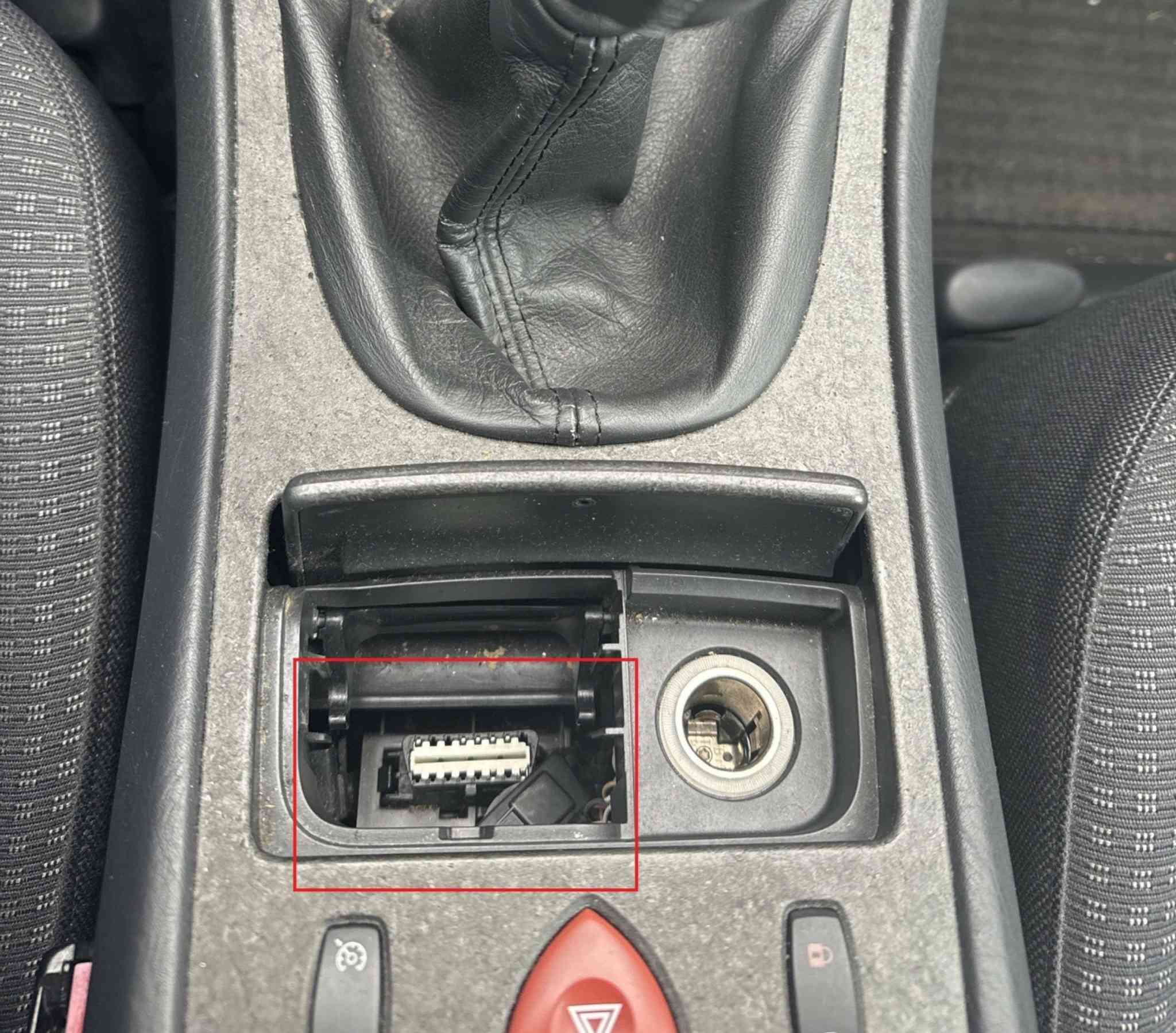

    Observez attentivement la zone entre le levier de vitesses et l'accoudoir. Vous remarquerez un cache plastique qui protège et dissimule le connecteur de diagnostic. Ce cache s'intègre harmonieusement au design intérieur de la Vel Satis.
    Ôtez délicatement le cache plastique pour accéder à la prise OBD2. Cette opération s'effectue facilement à la main, sans nécessiter d'outils particuliers. Procédez avec précaution pour ne pas endommager les fixations du cache.
    Une fois le cache retiré, la prise OBD2 à 16 broches est directement accessible. Branchez votre outil de diagnostic en vous assurant que le connecteur est correctement orienté et inséré jusqu'au bout pour garantir une connexion stable.
