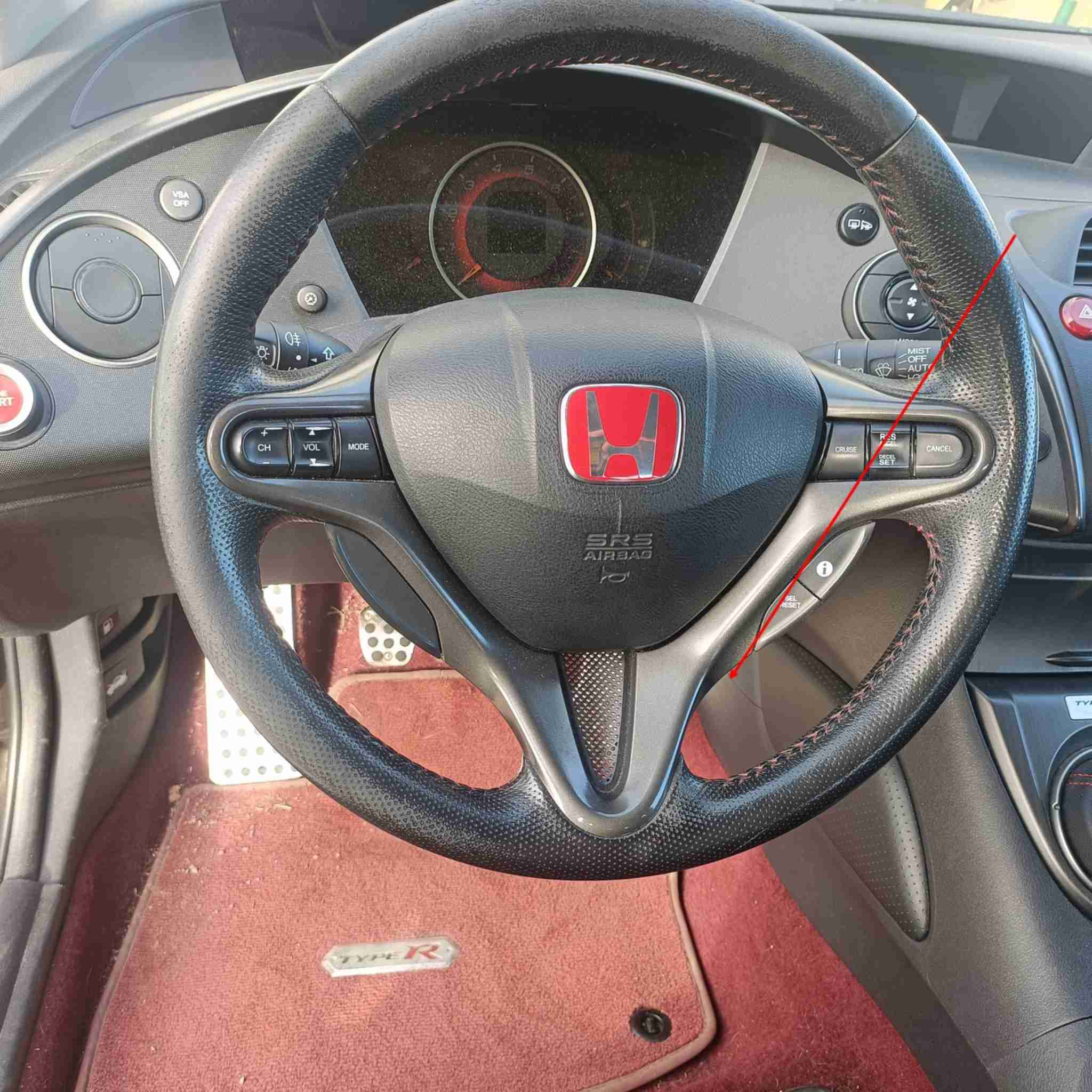

Volant en cuir avec logo rouge dans l habitacle d une Honda Civic Type R

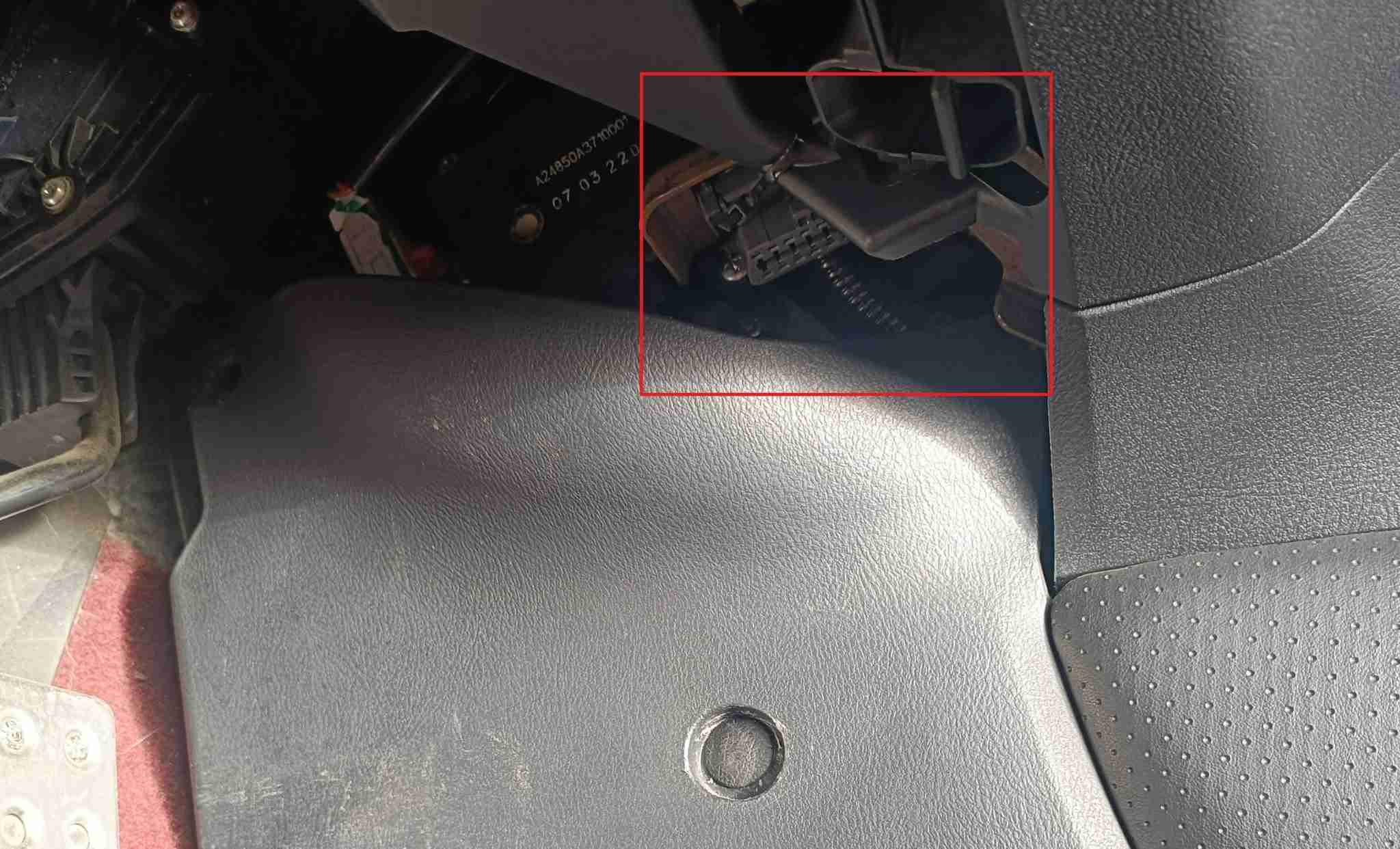

Emplacement de la prise OBD2 sous le tableau de bord d'une Honda Civic Type R
    Prenez place sur le siège conducteur de votre Honda Civic Type R. Cette position vous offre l'angle idéal pour repérer la prise OBD2, située dans la zone du pédalier. Assurez-vous que le contact soit coupé avant toute manipulation.
  2. Repérez la zone du pédalier
    Orientez votre regard vers le bas, au niveau des pédales. La prise OBD2 se trouve à droite, légèrement au-dessus du pédalier. Aucun démontage de panneau n'est nécessaire pour y accéder sur ce modèle.
    Identifiez le connecteur trapézoïdal à 16 broches caractéristique des prises OBD2. Sur la Civic Type R, il est facilement accessible et orienté vers le bas pour une connexion directe avec votre outil de diagnostic.
    Insérez délicatement le connecteur de votre appareil de diagnostic dans la prise OBD2. La connexion doit être ferme mais sans forcer. Mettez ensuite le contact pour permettre la communication entre l'outil et les calculateurs du véhicule.
