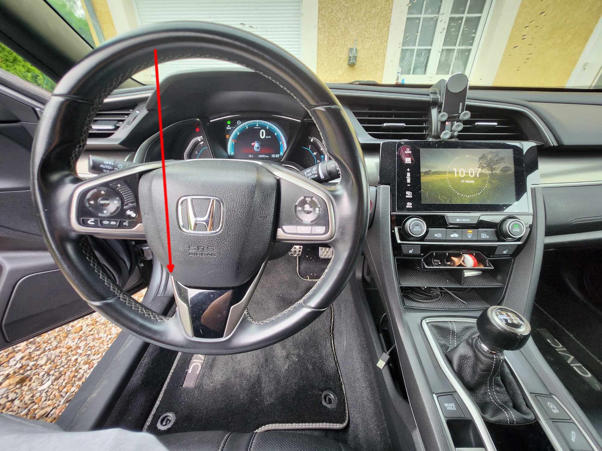

    Prenez place sur le siège conducteur de votre Honda Civic X. La prise OBD2 se situe dans cette zone, facilement accessible sans avoir à vous contorsionner. Gardez une lampe à portée de main pour mieux visualiser l'espace sous le tableau de bord.

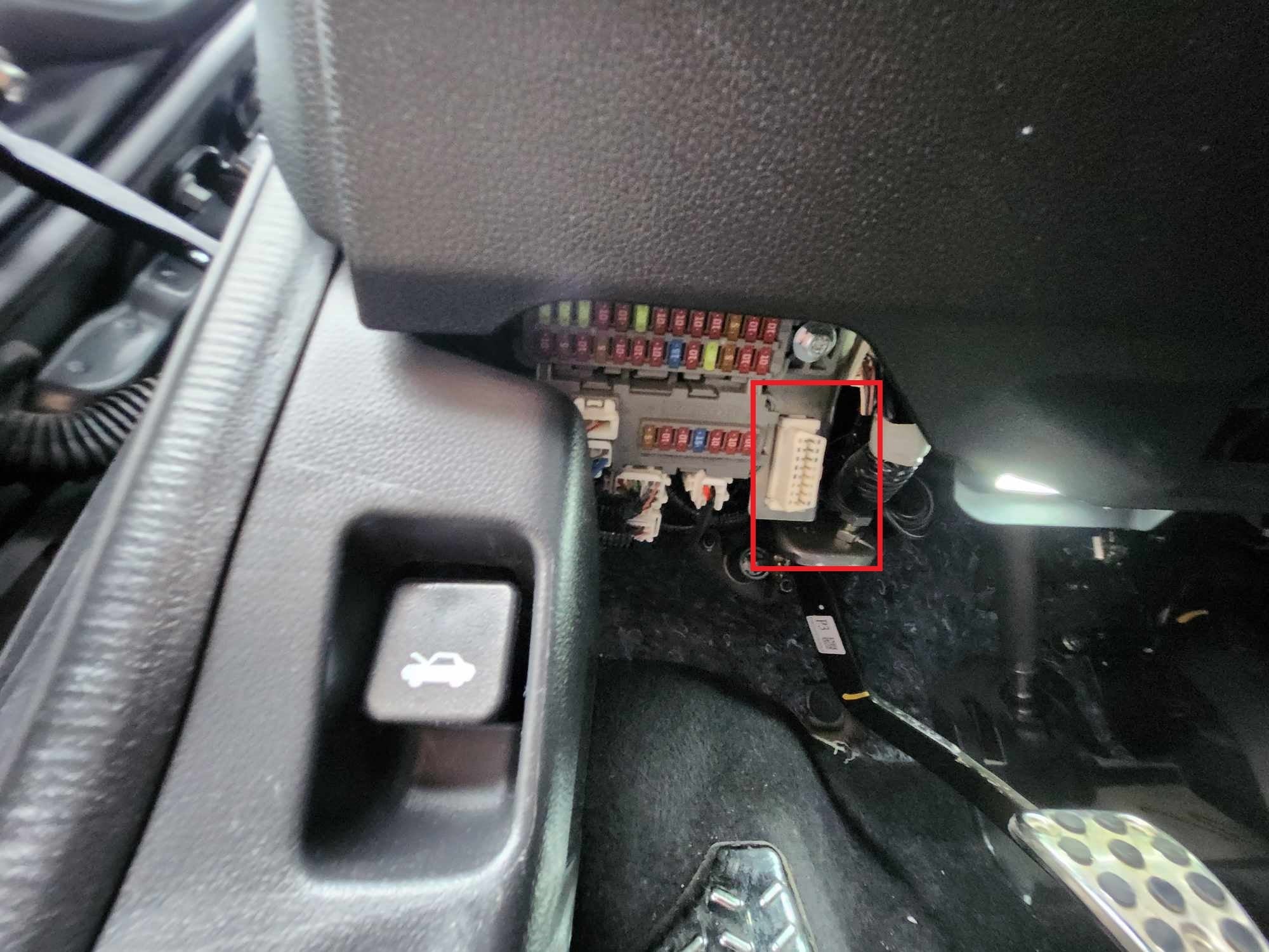

  2. Repérez la boîte à fusibles
    Localisez la boîte à fusibles située sous le tableau de bord, à gauche du volant. Elle constitue votre point de repère principal pour trouver la prise de diagnostic. Cette zone est généralement visible sans démonter de panneau.
  3. Trouvez la prise OBD2
    La prise OBD2 se trouve directement à droite de la boîte à fusibles. Elle est orientée vers le bas et reste accessible sans outil. Le connecteur noir à 16 broches est caractéristique et permet une connexion rapide avec votre appareil de diagnostic.
    Branchez votre valise de diagnostic dans la prise OBD2 en veillant à bien l'insérer jusqu'au bout. Le connecteur doit s'enclencher fermement. Mettez le contact sans démarrer le moteur pour alimenter la prise et lancer votre diagnostic.
