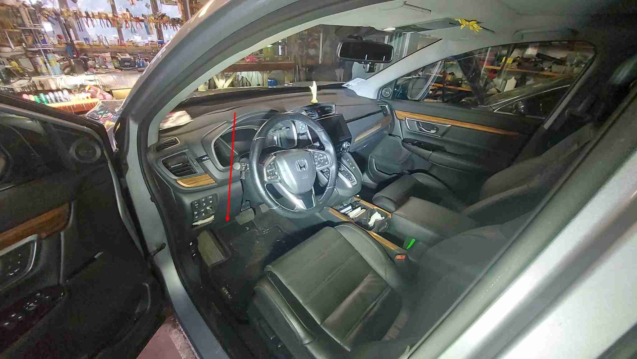

Emplacement de la prise de diagnostic OBD sous le tableau de bord d une Honda CR-V

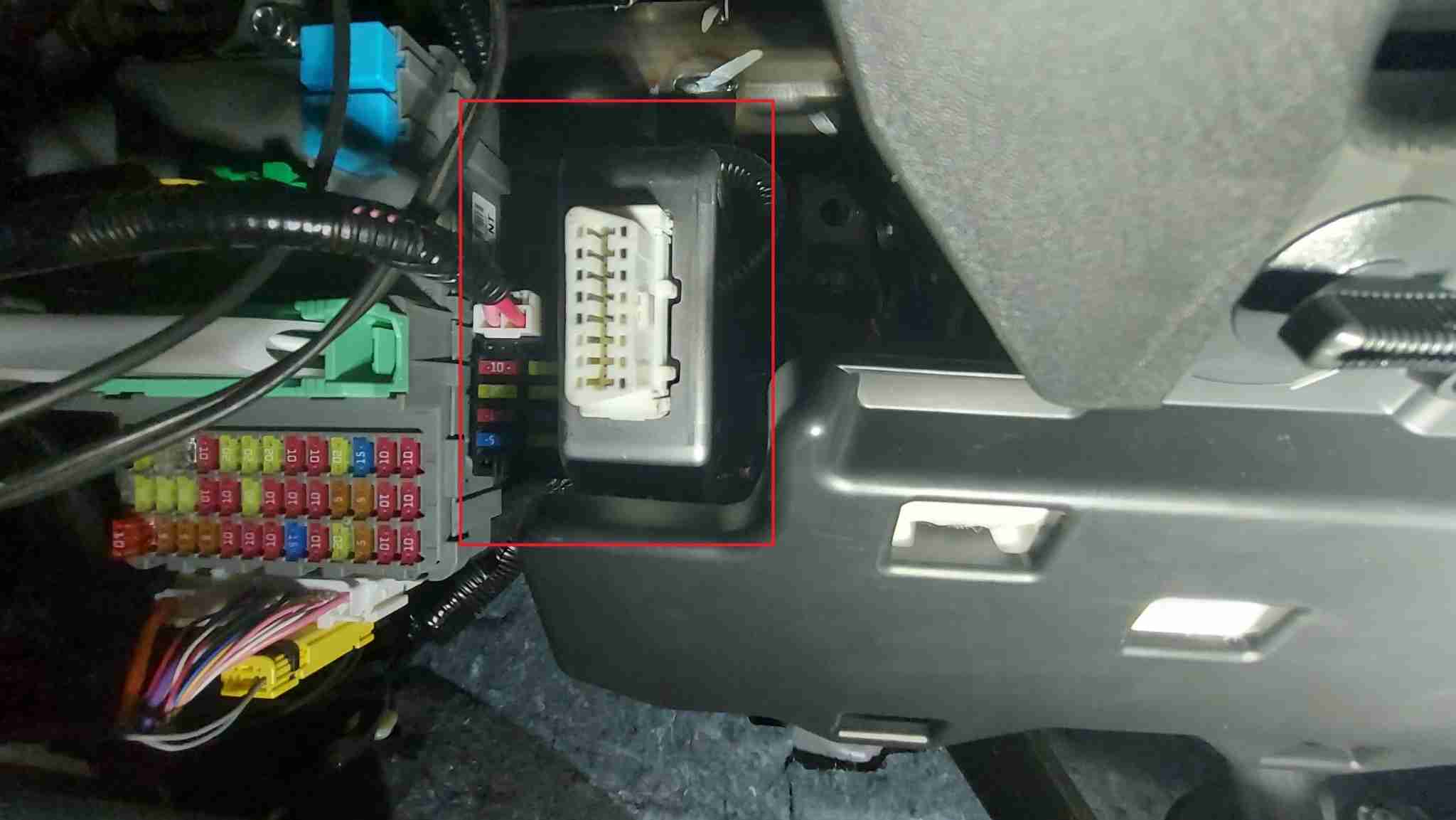

Emplacement de la prise OBD2 sur une Honda CR-V hybride près de la boîte à fusibles
    Asseyez-vous à la place du conducteur de votre Honda CR-V Hybride. Cette position vous permettra d'avoir un accès direct à la zone où se situe la prise OBD2, facilitant ainsi la manipulation et le branchement de votre outil de diagnostic.
    Orientez votre regard vers la gauche du volant, en dessous du tableau de bord. La prise OBD2 se trouve dans cette zone, à proximité immédiate des pédales. Aucun démontage de panneau n'est nécessaire pour y accéder.
    Localisez le connecteur trapézoïdal à 16 broches caractéristique des prises OBD2. Sur votre Honda CR-V Hybride, celui-ci est facilement accessible et ne nécessite aucun outil spécial pour être utilisé.
    Connectez votre appareil de diagnostic directement sur la prise OBD2 identifiée. Assurez-vous que le connecteur est bien enclenché pour garantir une communication optimale entre votre outil et les systèmes électroniques de votre véhicule hybride.
