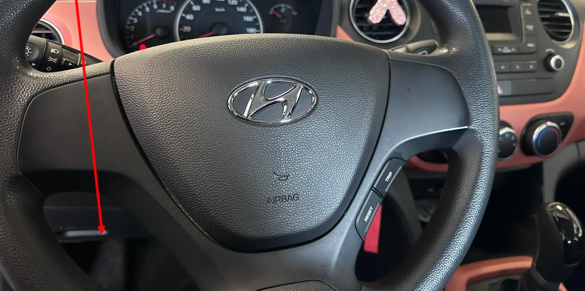

Prise de diagnostic OBD2 sous le volant d une voiture Hyundai i10

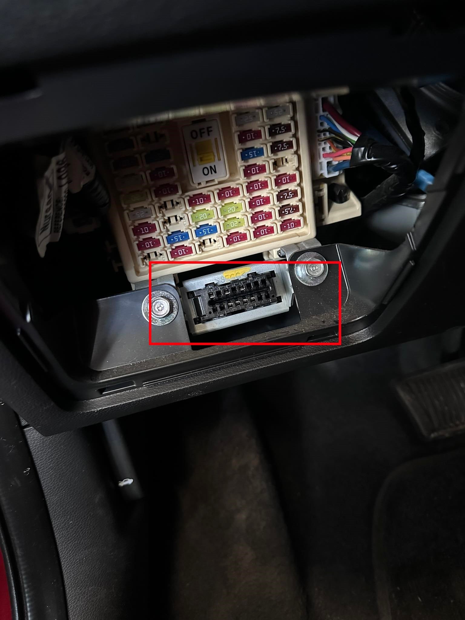

Localisation de la prise de diagnostic OBD2 sous la boîte à fusibles d'un véhicule
    Installez-vous à la place du conducteur de votre Hyundai i10. La prise OBD2 se trouve dans cette zone, plus précisément sur la partie gauche, sous le volant. Orientez votre regard vers le bas du tableau de bord pour repérer la zone concernée.
  2. Identifiez le cache de protection
    Sous le volant, vous apercevrez un cache en plastique qui protège l'accès à la prise de diagnostic. Ce panneau de protection dissimule le connecteur OBD2 et doit être retiré pour accéder à la prise. Il s'agit généralement d'un cache de couleur similaire à l'habitacle.
    Pour accéder à la prise OBD2, retirez délicatement le cache de protection. Cette opération s'effectue sans outil particulier : exercez une légère pression ou tirez doucement sur le panneau. Le cache se déclipse facilement grâce à ses fixations.
    Une fois le cache retiré, la prise OBD2 à 16 broches est désormais visible et accessible. Branchez votre valise de diagnostic directement sur ce connecteur. L'emplacement permet une connexion rapide et stable pour effectuer vos opérations de diagnostic automobile.
