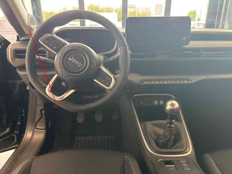

Intérieur et poste de conduite d une Jeep Avenger pour localiser la prise de diagnostic OBD

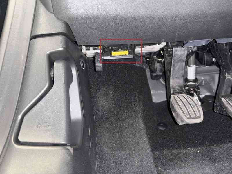

Emplacement de la prise de diagnostic OBD2 sous le tableau de bord d une Jeep Avenger
    Prenez place sur le siège conducteur de votre Jeep Avenger. Cette position vous permettra d'accéder directement à la zone où se situe la prise OBD2, sans avoir à vous contorsionner ou à adopter une posture inconfortable pour effectuer votre diagnostic.
  2. Repérez le tableau de bord
    Orientez votre regard vers la partie inférieure du tableau de bord, sous le volant. La prise de diagnostic se trouve dans cette zone, dissimulée mais accessible sans démontage. Vous n'aurez besoin d'aucun outil particulier pour y accéder.
  3. Localisez l'ouverture du capot
    Identifiez la manette d'ouverture du capot située sous le tableau de bord. La prise OBD2 de votre Jeep Avenger se trouve précisément au-dessus de cette commande. Cherchez un connecteur trapézoïdal à 16 broches caractéristique du standard OBD2.
    Une fois la prise repérée, branchez directement votre valise de diagnostic sur le connecteur OBD2. L'emplacement dégagé permet une connexion rapide et stable, vous êtes maintenant prêt à lancer l'analyse complète de votre Jeep Avenger.
