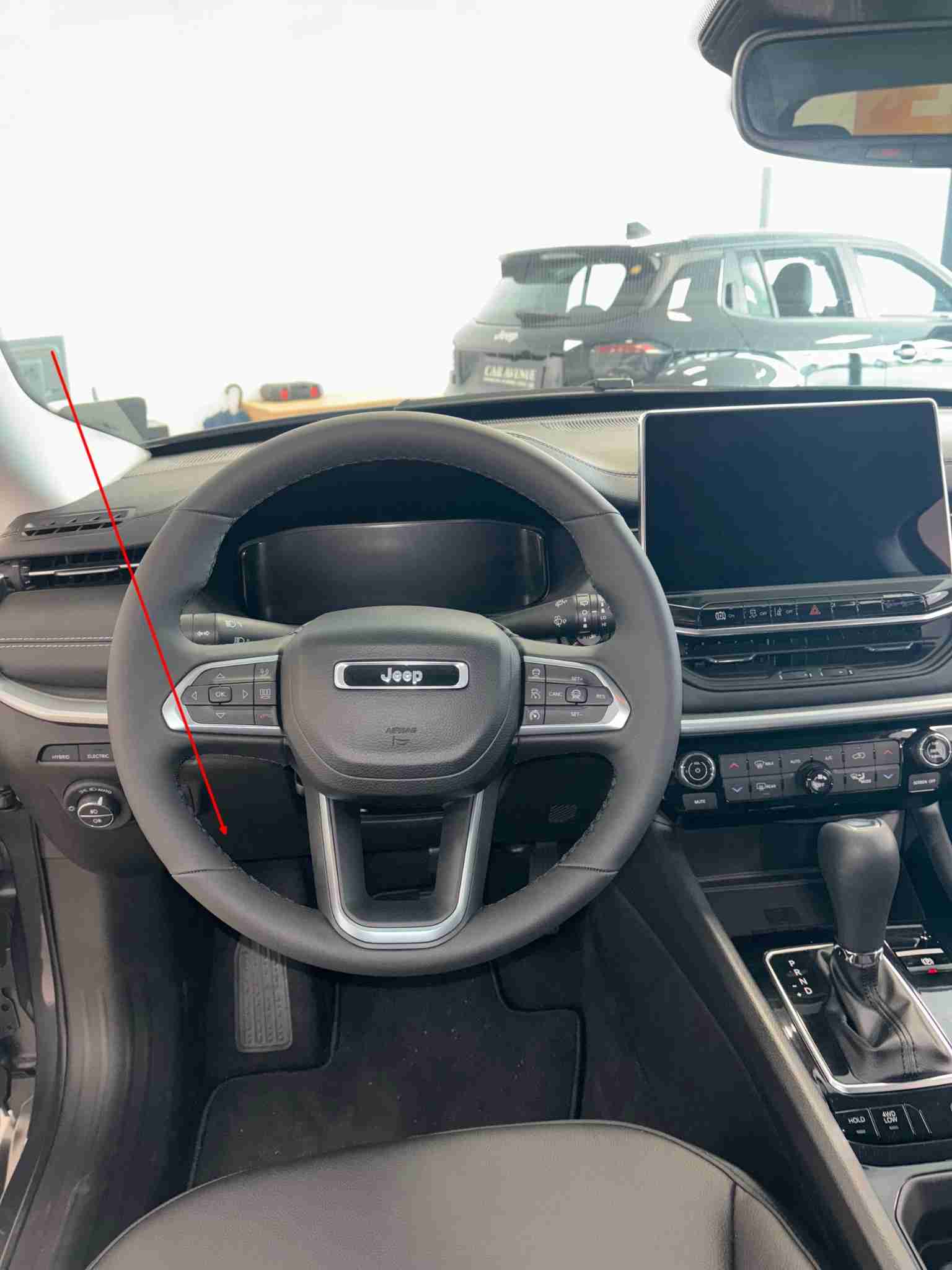

Vue intérieure de l habitacle d une Jeep Compass avec volant et console de bord

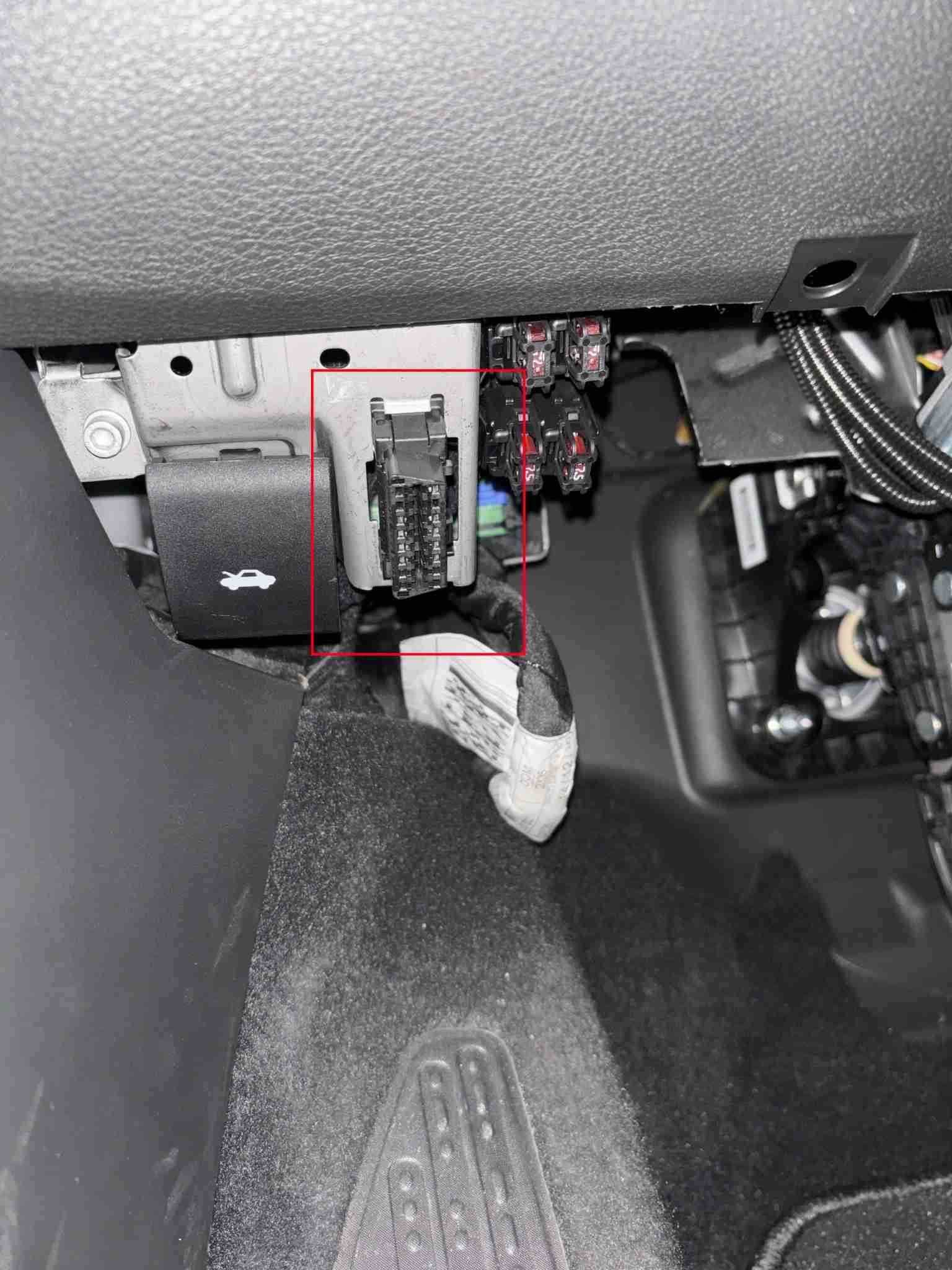

Vue sur l emplacement de la prise OBD2 noire dans l habitacle d une Jeep Compass
    Asseyez-vous à la place du conducteur de votre Jeep Compass. La prise OBD2 se situe dans cette zone, vous permettant d'y accéder confortablement sans avoir à vous contorsionner ou à adopter une position inconfortable.
  2. Repérez le tableau de bord
    Dirigez votre attention vers la partie inférieure du tableau de bord. La prise de diagnostic se trouve sous celui-ci, dans un emplacement protégé mais accessible sans démontage particulier ni outillage spécifique.
  3. Localisez l'ouverture du capot
    Identifiez la manette d'ouverture du capot située à gauche sous le tableau de bord. La prise OBD2 se trouve à droite de cette commande, légèrement en retrait pour rester discrète tout en restant facilement accessible.
    Une fois la prise OBD2 repérée, branchez directement votre valise de diagnostic. Aucun panneau à retirer ni cache à déclipser : l'accès est direct et la connexion s'effectue en quelques secondes pour lancer votre analyse.
