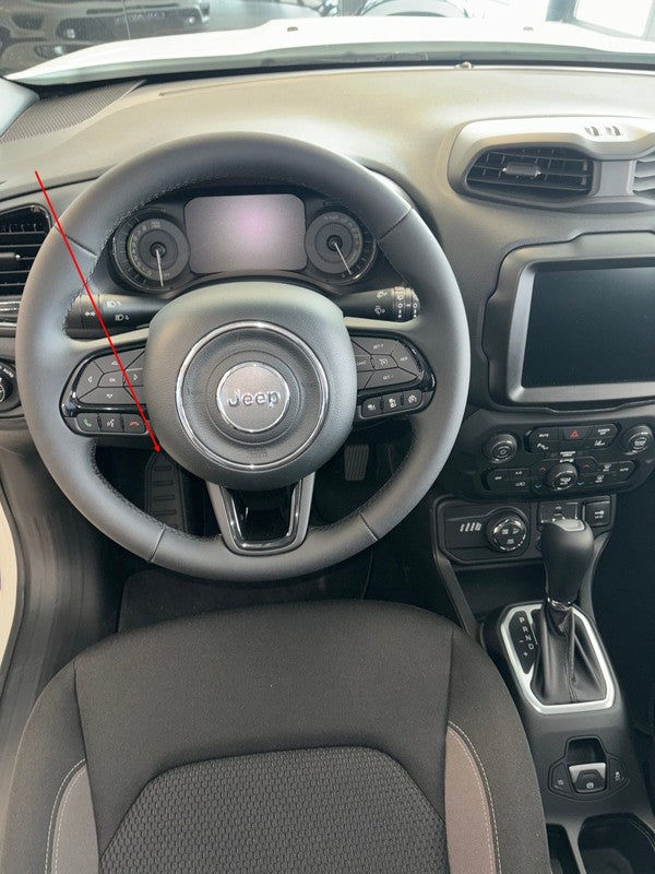

Vue de l habitacle d une Jeep Renegade avec une fleche pointant vers l emplacement OBD

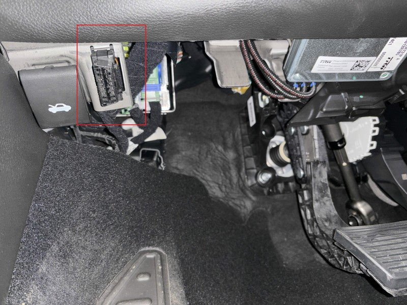

Prise de diagnostic OBD2 sous le tableau de bord d une Jeep Renegade
    Prenez place sur le siège conducteur de votre Jeep Renegade. Assurez-vous que le véhicule est à l'arrêt et que le contact est coupé avant de commencer votre recherche. Gardez une lampe à portée de main pour mieux voir sous le tableau de bord.
    Penchez-vous et orientez votre regard vers la partie inférieure du tableau de bord, côté conducteur. La prise OBD2 se situe dans cette zone, à proximité immédiate de la commande d'ouverture du capot. Aucun démontage n'est nécessaire pour y accéder.
  3. Repérez la prise à droite du capot
    Localisez précisément le connecteur OBD2 à droite de la tirette d'ouverture du capot. La prise est directement accessible et ne nécessite aucun outil particulier. Vous pouvez maintenant y brancher votre appareil de diagnostic en toute simplicité.
