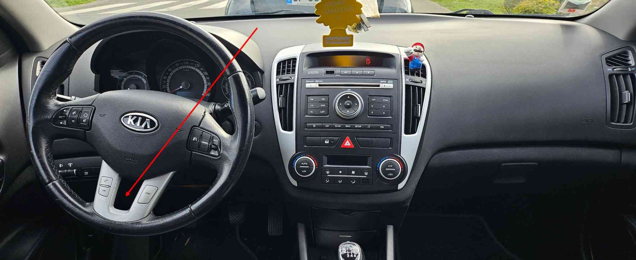

Vue de l'habitacle et du volant d'une Kia Ceed SW pour diagnostic OBD

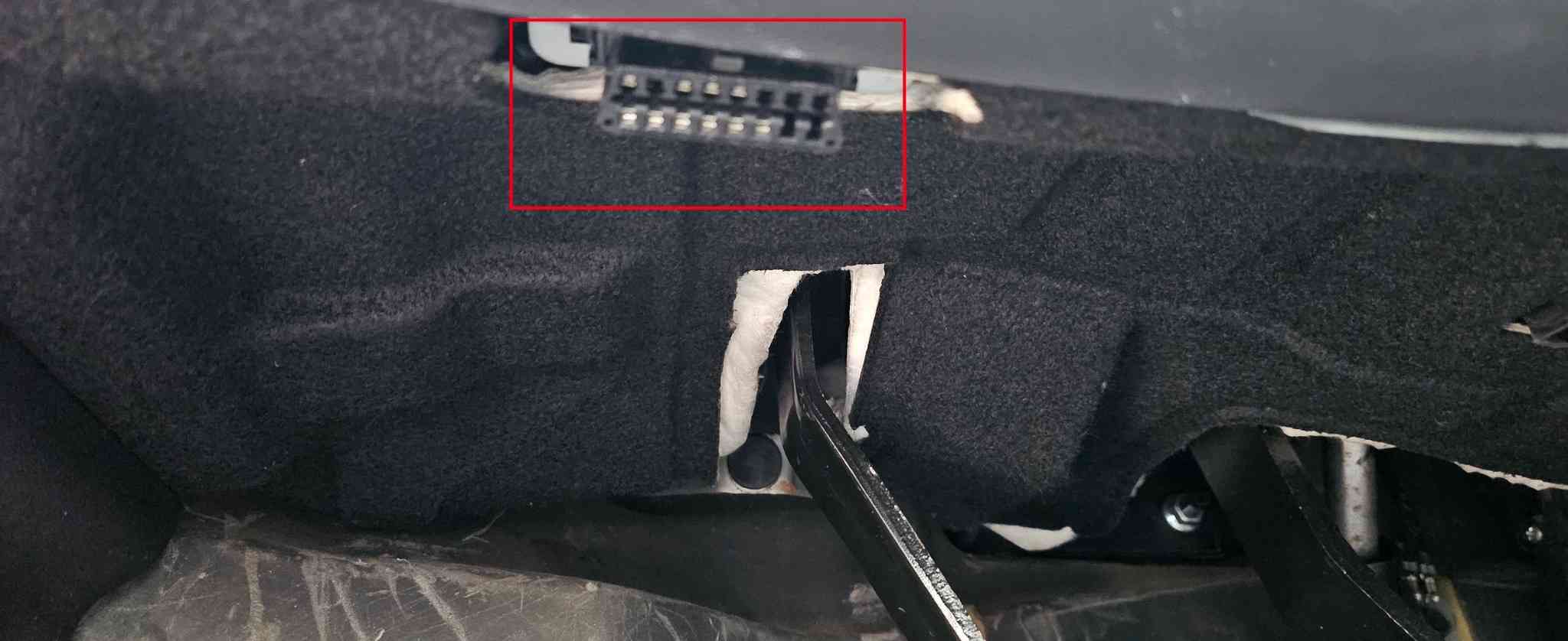

Emplacement de la prise de diagnostic OBD2 sous le tableau de bord d une Kia Ceed SW
    Installez-vous sur le siège conducteur de votre Kia Ceed SW. Assurez-vous d'avoir suffisamment de luminosité pour observer la zone sous le tableau de bord. Une lampe torche peut faciliter la recherche dans les zones sombres de l'habitacle.
    Dirigez votre regard vers la partie inférieure gauche du tableau de bord, sous la colonne de direction. La prise OBD2 se situe dans cette zone, près de l'emplacement où repose votre pied gauche en position de conduite.
    Identifiez le connecteur à 16 broches de forme trapézoïdale caractéristique des prises OBD2. Sur la Kia Ceed SW, cette prise est accessible directement sans cache de protection, facilitant ainsi la connexion de votre outil de diagnostic.
