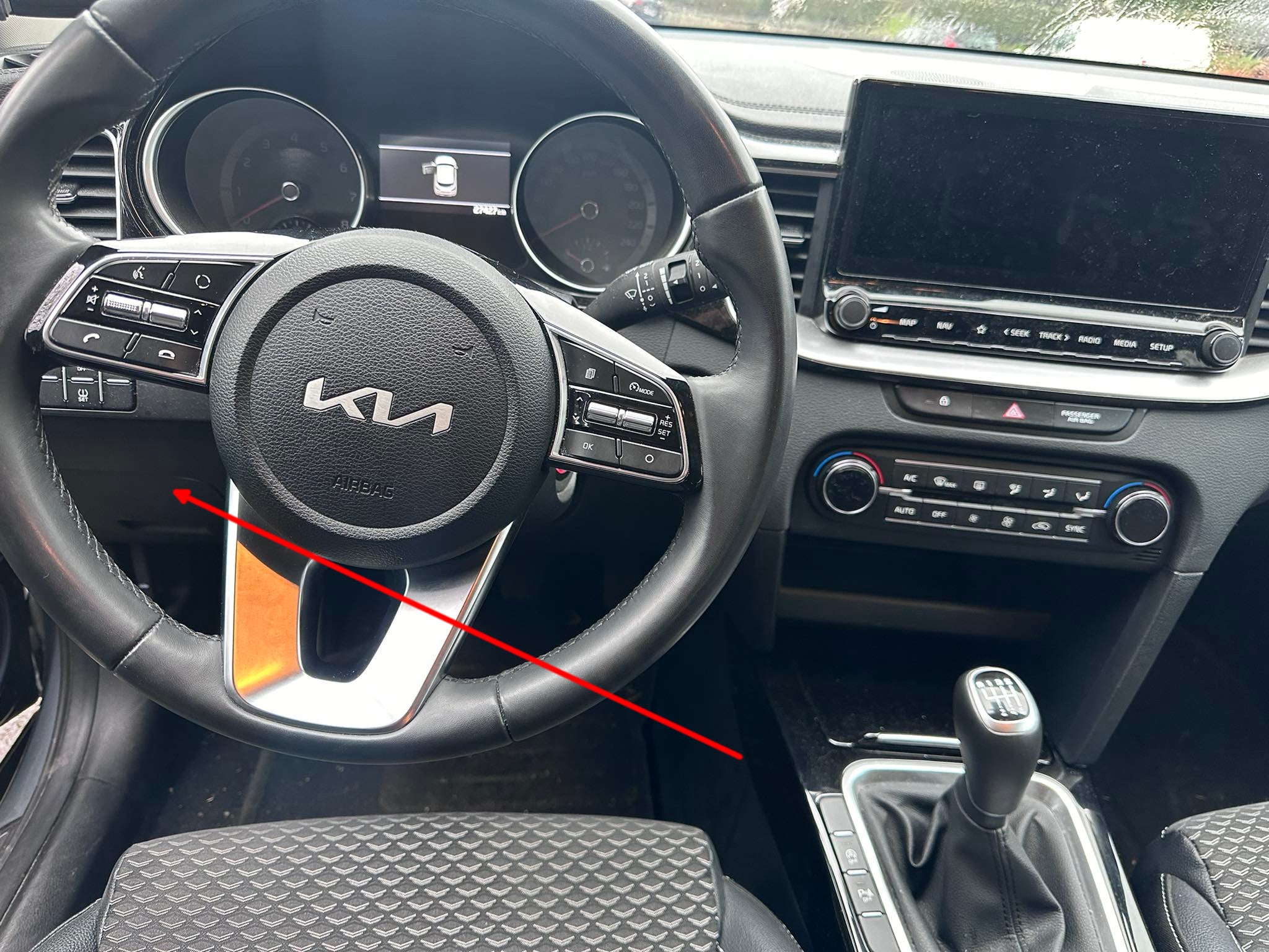

Localisation de la prise de diagnostic OBD2 sous le volant d'une voiture Kia

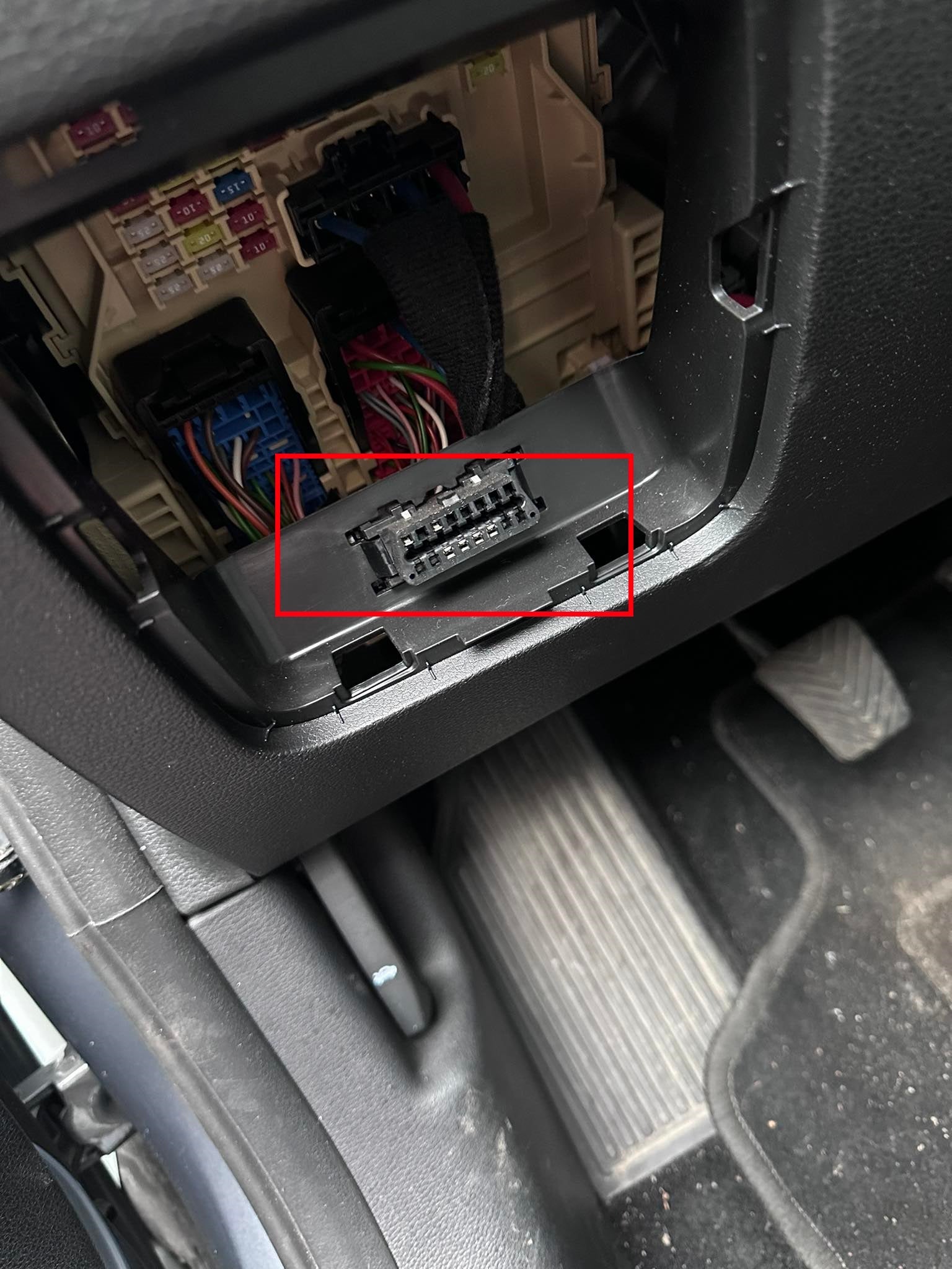

Emplacement de la prise de diagnostic OBD2 à côté de la boîte à fusibles d'un véhicule
    Installez-vous confortablement à la place du conducteur de votre Kia Xceed. La prise OBD2 se trouve dans cette zone, sous le volant. Orientez votre regard vers la partie inférieure gauche du tableau de bord pour repérer l'emplacement du cache de protection.
  2. Identifiez le cache protecteur
    Repérez le cache plastique situé à gauche sous le volant. Ce panneau de protection dissimule la prise de diagnostic OBD2. Il est conçu pour protéger le connecteur tout en permettant un accès simplifié lorsque nécessaire.
    Ôtez délicatement le cache de protection sans utiliser d'outils spéciaux. Une simple pression ou un léger mouvement de déclipsage suffit généralement. Procédez avec précaution pour ne pas endommager les fixations plastiques du panneau.
    Une fois le cache retiré, vous apercevez la prise OBD2 à 16 broches. Branchez votre appareil de diagnostic directement sur ce connecteur. L'orientation du connecteur est standardisée, assurant une connexion rapide et sécurisée pour lancer vos diagnostics.
