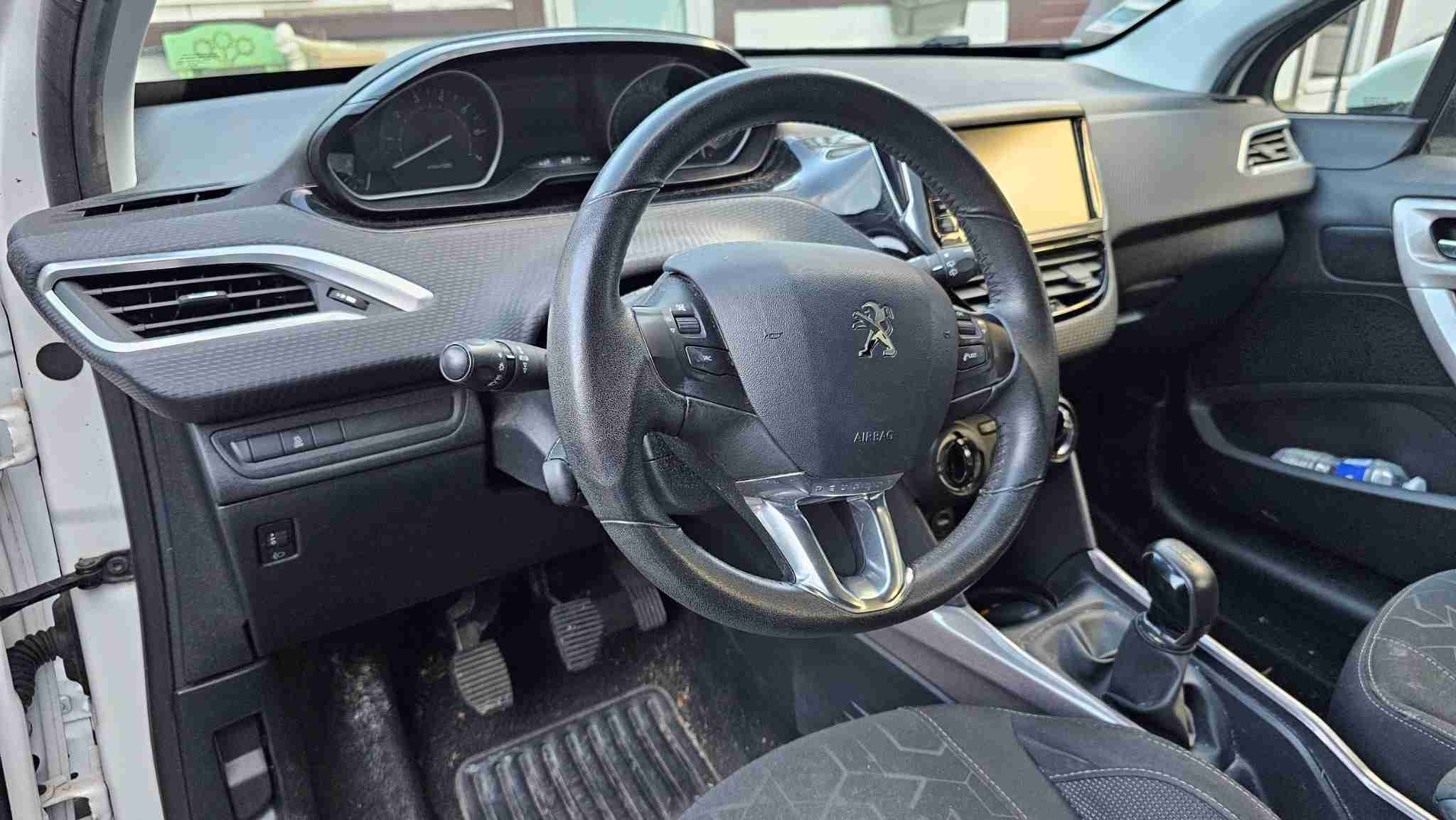

Vue intérieure de l habitacle et du volant d une Peugeot 2008 compatible diagnostic

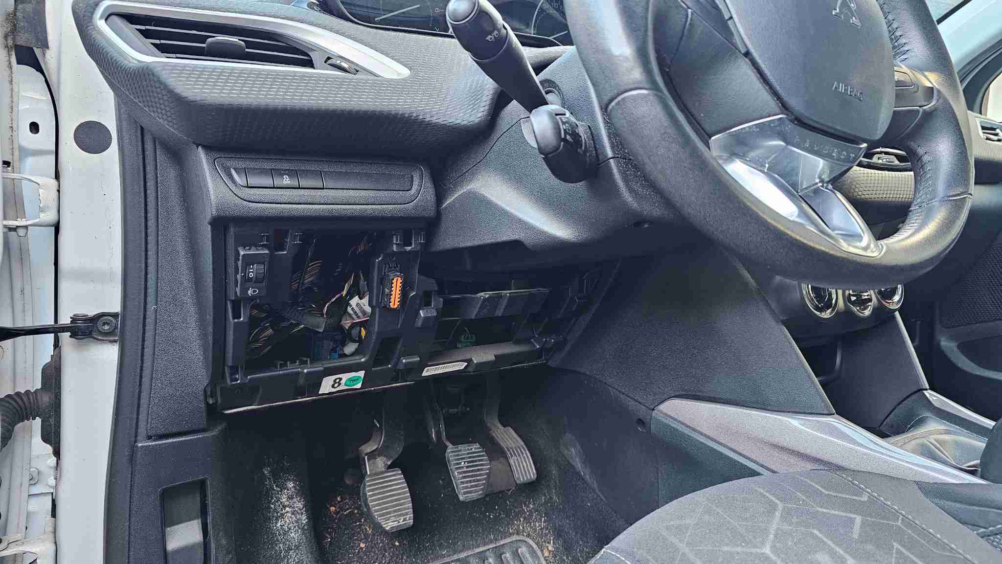

Emplacement de la prise de diagnostic OBD2 sous le volant d une Peugeot 2008
  1. Localisez la zone sous le volant
    Installez-vous côté conducteur et orientez votre regard vers la partie inférieure du tableau de bord, directement sous le volant. La prise OBD2 de votre Peugeot 2008 se trouve dissimulée derrière un cache plastique dans cette zone.
    Repérez le cache de protection situé sous la colonne de direction. Ce panneau en plastique protège la prise OBD2 des poussières et des chocs. Il s'agit généralement d'un élément amovible de couleur assortie à l'habitacle.
    Ôtez délicatement le cache plastique en le déclipsant à la main. Aucun outil spécial n'est nécessaire pour cette opération. Tirez doucement vers vous pour libérer les attaches sans forcer ni endommager les fixations.
    Une fois le cache retiré, la prise OBD2 à 16 broches apparaît clairement accessible. Branchez votre valise de diagnostic en alignant correctement le connecteur. La connexion doit s'effectuer fermement mais sans forcer pour assurer une bonne communication avec le véhicule.
