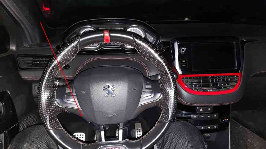

Vue intérieure de l habitacle d une Peugeot 208 GTi avec son volant sport

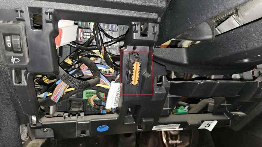

Emplacement de la prise de diagnostic OBD2 sur une Peugeot 208 GTi
    Installez-vous à la place du conducteur de votre Peugeot 208 GTI. La prise OBD2 se situe dans cette zone, sous le volant. Orientez votre regard vers la partie inférieure du tableau de bord pour repérer un cache en plastique de taille importante.
    Repérez le gros cache en plastique situé sous le volant. Ce panneau protecteur dissimule la prise de diagnostic OBD2. Il s'agit d'un élément facilement identifiable qui se déclipse sans difficulté particulière.
    Déclipsez délicatement le cache en plastique pour accéder à la prise OBD2. Aucun outil spécial n'est nécessaire pour cette opération. Tirez doucement sur le panneau pour le détacher sans forcer ni endommager les fixations.
    Une fois le cache retiré, la prise OBD2 à 16 broches est directement accessible. Branchez votre appareil de diagnostic en l'insérant fermement dans le connecteur. La connexion doit être stable pour assurer une communication optimale avec les systèmes électroniques du véhicule.
