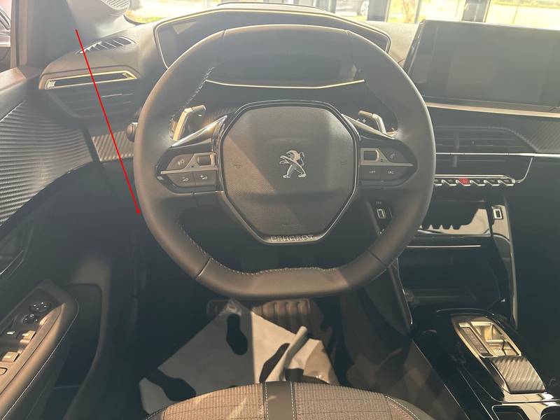

Vue intérieure de l habitacle d une Peugeot 208 II pour le diagnostic automobile

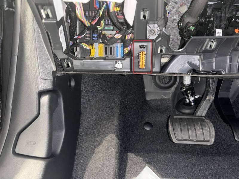

Localisation de la prise de diagnostic OBD2 sous le tableau de bord d une Peugeot 208 II
    Installez-vous à la place du conducteur et orientez votre regard vers la partie inférieure du tableau de bord. La prise OBD2 de votre Peugeot 208 II se situe dans cette zone, directement sous le volant, à portée de main.
    Repérez le cache de protection en plastique situé sous la colonne de direction. Ce panneau dissimule la prise OBD2 et protège le connecteur de diagnostic des poussières et des chocs du quotidien.
    Ôtez délicatement le cache plastique en le déclipsant à la main. Aucun outil spécial n'est nécessaire pour cette opération. Tirez doucement vers vous pour libérer l'accès au connecteur de diagnostic.
    Une fois le cache retiré, vous apercevez la prise OBD2 à 16 broches. Branchez votre valise de diagnostic directement sur ce connecteur en veillant à bien l'insérer jusqu'au clic de verrouillage.
