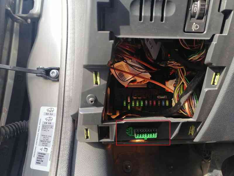

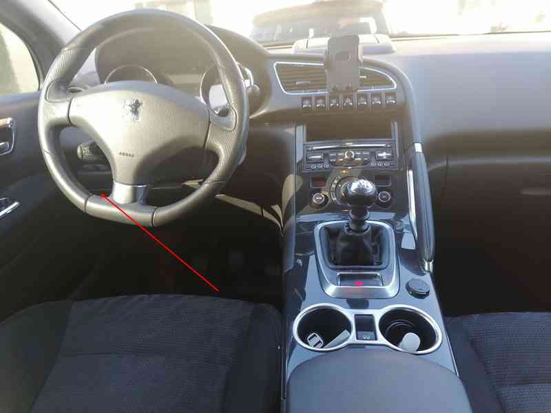

    Installez-vous à la place du conducteur de votre Peugeot 3008. La prise OBD2 se situe dans cette zone, à gauche du volant. Orientez votre regard vers la partie inférieure du tableau de bord, au niveau de la boîte à fusibles.
  2. Identifiez la boîte à fusibles
    Repérez le cache de la boîte à fusibles située à gauche du volant. C'est derrière ce panneau que se trouve votre prise de diagnostic OBD2. Le cache est généralement de couleur assortie à l'habitacle de votre véhicule.
  3. Retirez le panneau de protection
    Ôtez délicatement le cache de la boîte à fusibles en tirant doucement dessus. Aucun outil n'est nécessaire pour cette manipulation. Le panneau se déclipse facilement et vous donne accès direct à la prise OBD2.
    Une fois le panneau retiré, vous apercevez la prise OBD2 à 16 broches. Branchez votre valise de diagnostic en orientant correctement le connecteur. La connexion doit s'effectuer sans forcer pour éviter d'endommager les broches.
