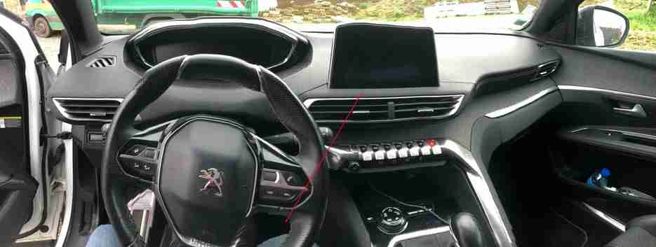

  1. Installez-vous au poste conducteur
    Asseyez-vous confortablement sur le siège conducteur de votre Peugeot 3008. Assurez-vous que le contact est coupé avant de commencer votre recherche. Une bonne visibilité est essentielle pour repérer rapidement l'emplacement de la prise de diagnostic.

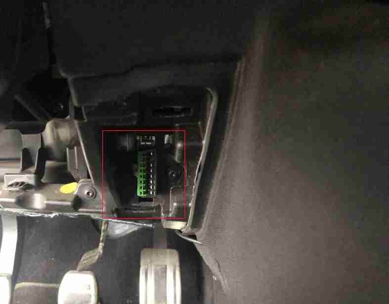

  2. Regardez sous le volant
    Orientez votre regard vers la zone située directement sous le volant, au niveau de la colonne de direction. La prise OBD2 se trouve dans cette partie basse du tableau de bord, facilement accessible sans démontage particulier.
    Repérez le connecteur de forme trapézoïdale à 16 broches. Sur la Peugeot 3008 de 2017, il est apparent et ne nécessite aucun outil pour y accéder. Vous pouvez maintenant y brancher votre valise de diagnostic automobile.
    Branchez fermement votre équipement de diagnostic dans la prise OBD2. Vérifiez que la connexion est bien établie avant de mettre le contact. Vous êtes désormais prêt à lancer la lecture des données de votre véhicule.
