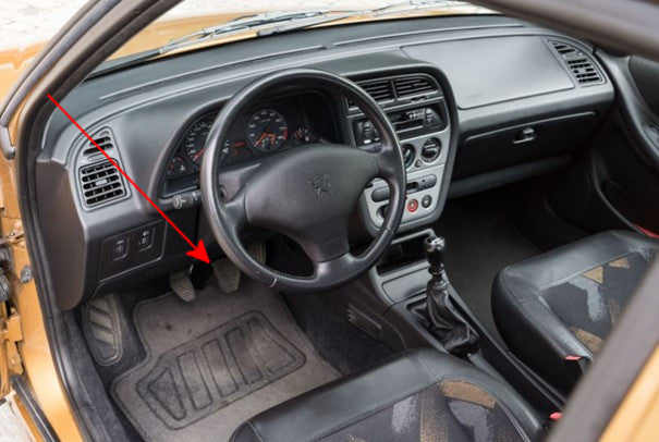

Une flèche rouge indique l'emplacement de la pédale d'embrayage dans une Peugeot 306

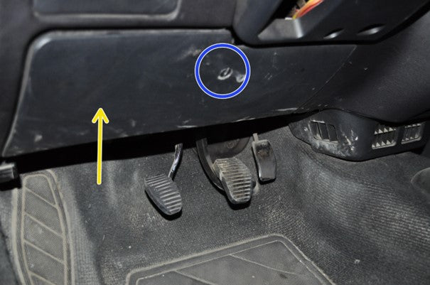

Localisation de la prise de diagnostic OBD sur Peugeot 306 sous le volant
    Installez-vous à la place du conducteur de votre Peugeot 306. La prise OBD2 se trouve dans cette zone, plus précisément dans la partie inférieure gauche de l'habitacle. Orientez votre regard vers le bas de la planche de bord pour repérer l'emplacement.
  2. Identifiez la trappe d'accès
    Recherchez une petite trappe située en bas à gauche de la planche de bord. Cette protection dissimule la prise de diagnostic et préserve le connecteur OBD2 de la poussière et des dommages. Elle se distingue par son aspect légèrement différent du reste du tableau de bord.
  3. Ouvrez la trappe
    Ouvrez délicatement la trappe en appuyant dessus ou en tirant légèrement selon le modèle. Cette manipulation ne nécessite aucun outil particulier. Une fois ouverte, vous aurez un accès direct au connecteur OBD2 de votre Peugeot 306.
    Branchez votre outil de diagnostic sur la prise OBD2 désormais accessible. Le connecteur s'insère dans un seul sens, assurant une connexion sécurisée. Vous pouvez maintenant lancer le diagnostic complet de votre véhicule et identifier les éventuels codes défauts.
