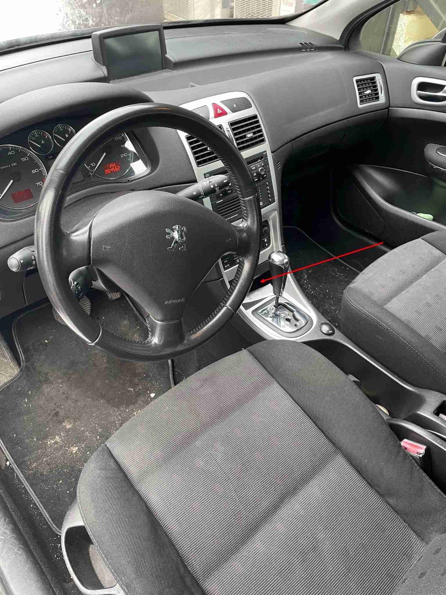

Vue intérieure de l habitacle d une Peugeot 307 phase 2 indiquant la prise de diagnostic OBD2

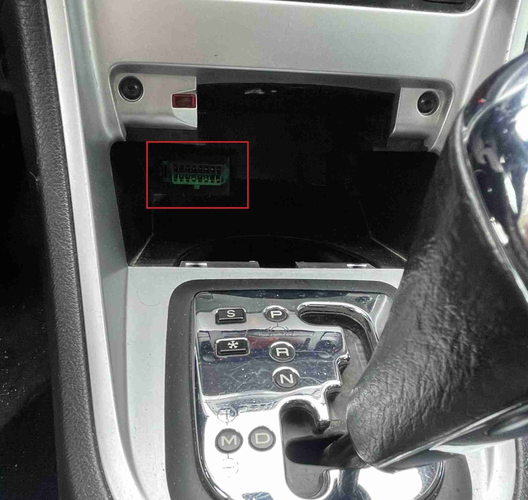

Prise de diagnostic OBD2 verte située sous la console d une Peugeot 307 Phase 2
  1. Localisez le cendrier central
    Dirigez-vous vers la console centrale de votre Peugeot 307 phase 2. La prise OBD2 se trouve dissimulée sous le cendrier, situé dans la partie basse de la console. Repérez cet élément avant de procéder au démontage.
  2. Retirez le cendrier
    Extrayez délicatement le cendrier de son logement. Cette opération ne nécessite aucun outil particulier. Tirez simplement vers vous pour le dégager complètement et révéler l'espace situé en dessous.
  3. Enlevez la protection plastique
    Sous le cendrier, une protection plastique recouvre la prise OBD2. Retirez ce cache en le déclipsant doucement. Cette manipulation simple vous donne un accès direct au connecteur de diagnostic.
    La prise OBD2 est maintenant visible et accessible. Branchez votre valise de diagnostic sur le connecteur 16 broches. L'emplacement sous le cendrier garantit une connexion stable pour effectuer vos opérations de lecture et d'effacement des codes défauts.
