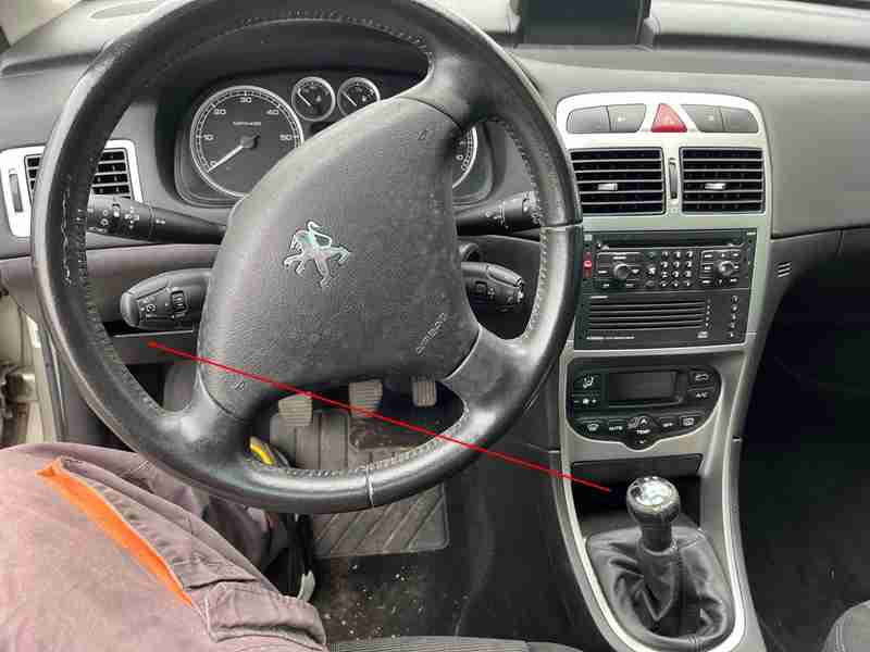

Habitacle et volant d une Peugeot 307 SW phase 2 pour diagnostic auto

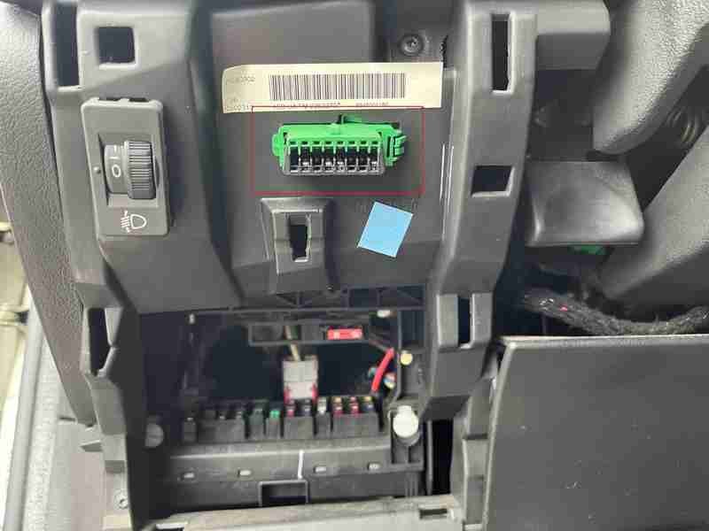

Emplacement de la prise de diagnostic OBD2 verte sur une Peugeot 307 SW phase 2
    Installez-vous à la place du conducteur et orientez votre regard vers la partie inférieure du tableau de bord. La prise OBD2 de votre Peugeot 307 SW Phase 2 se situe dans cette zone, sous le volant, dissimulée par un cache de protection.
  2. Identifiez le cache protecteur
    Repérez le cache plastique situé directement sous le volant. Ce panneau de finition protège la prise OBD2 des poussières et des chocs. Il s'agit d'un élément amovible conçu pour être retiré facilement sans endommager l'habitacle.
    Ôtez le cache sous le volant en le déclipsant doucement avec vos mains. Aucun outil spécial n'est nécessaire pour cette opération. Tirez progressivement pour libérer les attaches plastiques sans forcer afin d'éviter toute casse.
    Une fois le cache retiré, la prise OBD2 à 16 broches apparaît clairement. Branchez votre outil de diagnostic directement sur ce connecteur. L'accès dégagé permet une connexion rapide et stable pour lancer vos opérations de lecture.
