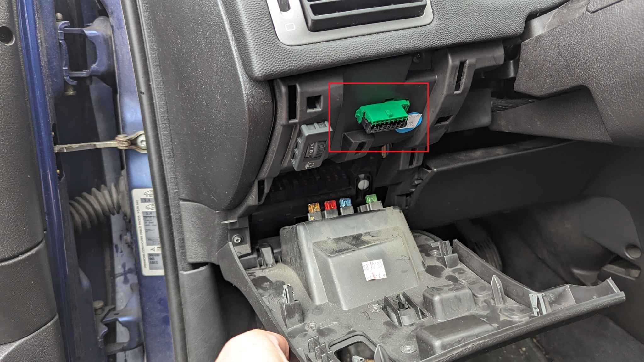

Emplacement de la prise de diagnostic OBD2 sous le tableau de bord d une Peugeot 307 XSI
Localisation de la prise de diagnostic OBD2 verte sur une Peugeot 307 XSI

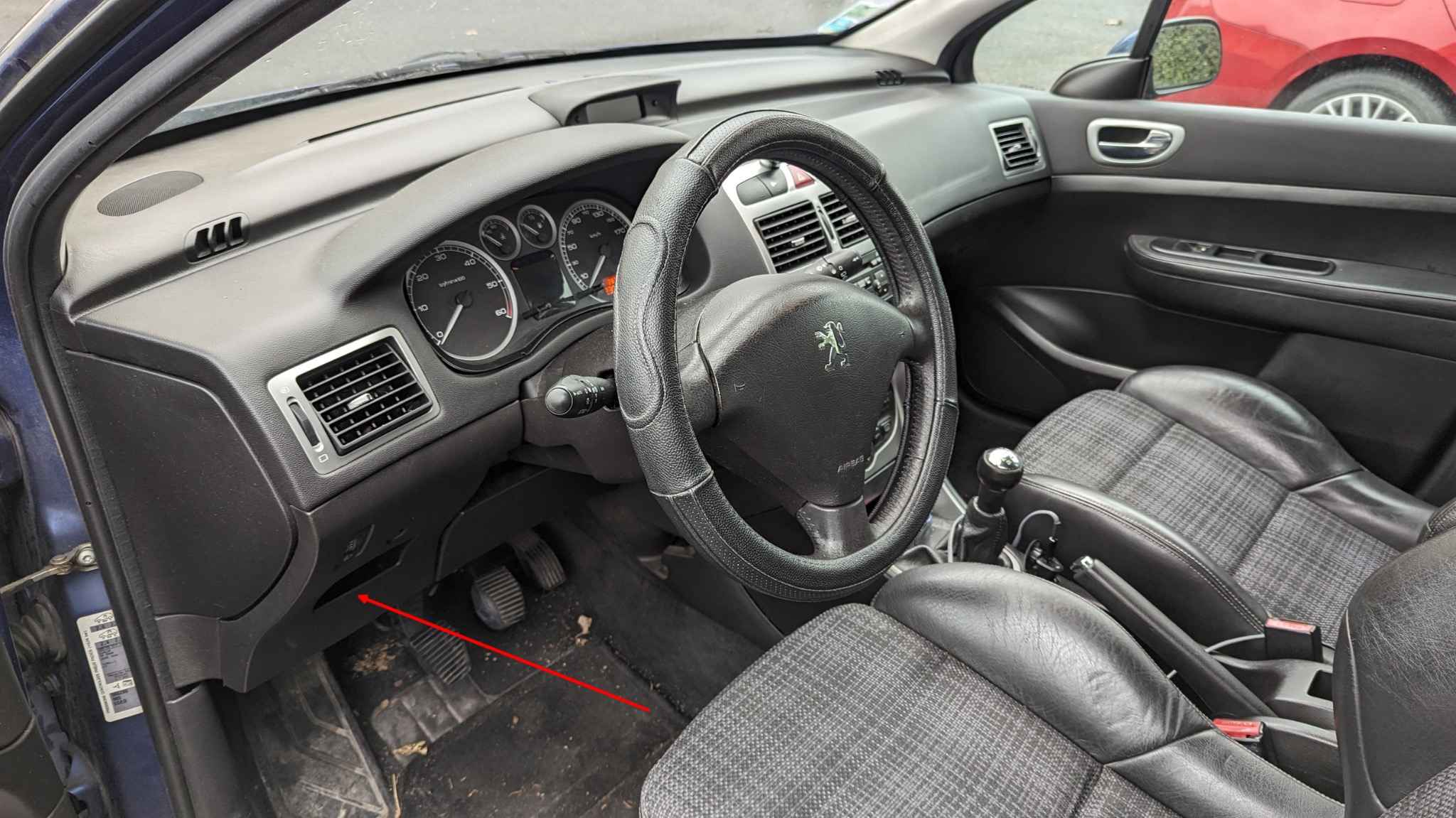

    Installez-vous à la place du conducteur de votre Peugeot 307 XSI. La prise OBD2 se trouve dans cette zone, à gauche du volant. Repérez le compartiment à fusibles situé dans la partie inférieure du tableau de bord.
  2. Localisez le compartiment à fusibles
    Le compartiment à fusibles se trouve à gauche du volant, dans la partie basse du tableau de bord. C'est dans ce boîtier que la prise de diagnostic OBD2 est dissimulée et protégée des éléments extérieurs.
  3. Ouvrez le compartiment
    Ouvrez délicatement le compartiment à fusibles. Aucun outil spécial n'est nécessaire pour cette opération. Le cache se retire facilement à la main, vous donnant ainsi un accès direct à la prise OBD2.
    Une fois le compartiment ouvert, identifiez la prise OBD2 à 16 broches. Branchez votre valise de diagnostic en veillant à insérer correctement le connecteur. La connexion doit être ferme pour assurer une communication optimale avec le véhicule.
