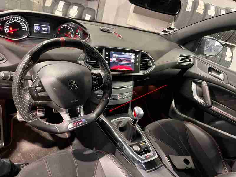

Vue intérieure de l'habitacle d'une Peugeot 308 GTi montrant le volant sport et la console centrale

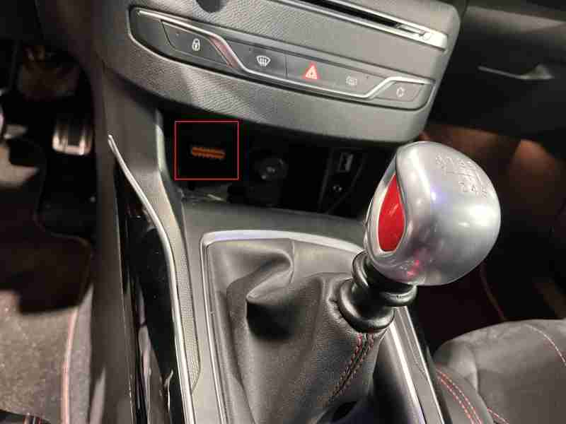

Emplacement de la prise OBD2 sur une console de Peugeot 308 GTi
    Prenez place sur le siège conducteur de votre Peugeot 308 GTI. Assurez-vous que le contact soit coupé avant de commencer votre recherche. Gardez une lampe à portée de main si nécessaire pour mieux visualiser la zone concernée.
  2. Repérez le pommeau de vitesse
    Dirigez votre attention vers la console centrale, plus précisément vers la zone située devant le pommeau de vitesse. La prise OBD2 de la 308 GTI est stratégiquement placée dans cette partie accessible de l'habitacle.
  3. Localisez la prise OBD2
    La prise de diagnostic se trouve directement devant le levier de vitesse. Aucun démontage n'est requis : l'accès est direct et ne nécessite aucun outil particulier pour atteindre le connecteur à 16 broches.
