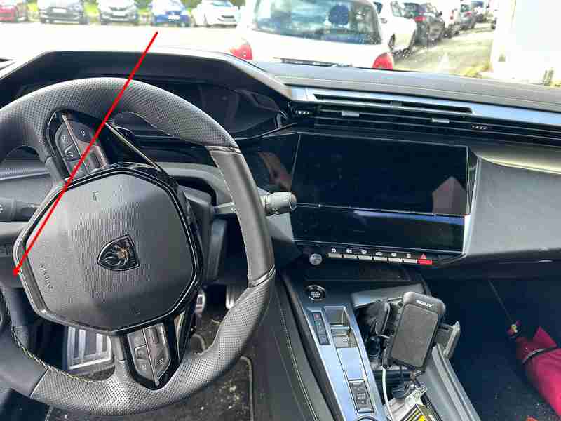

Vue de l habitacle d une Peugeot 308 avec son volant sport et son ecran tactile central

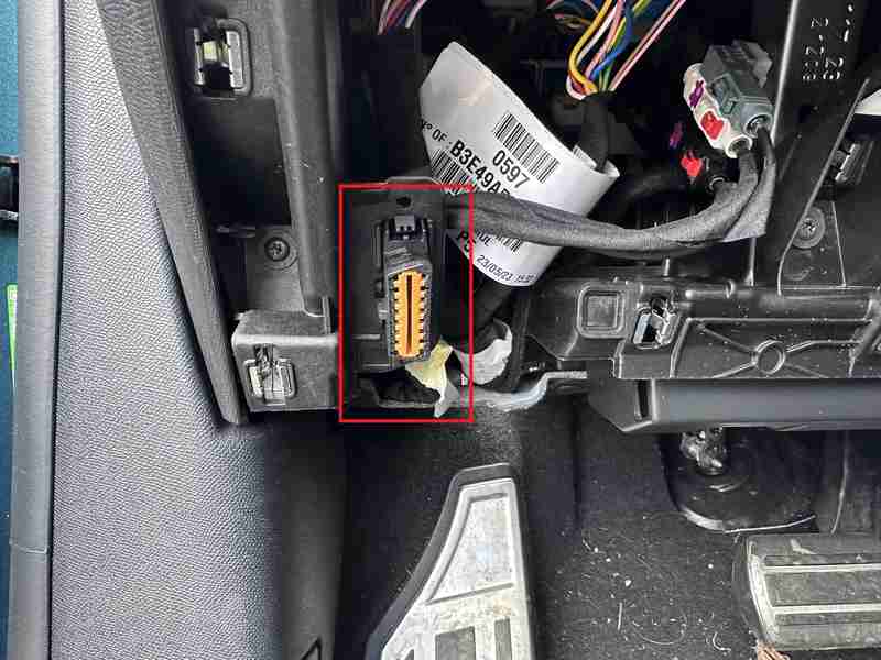

Emplacement de la prise OBD2 encadrée en rouge sous le tableau de bord d une Peugeot 308
    Installez-vous à la place du conducteur de votre Peugeot 308 III. La prise OBD2 se trouve dans cette zone, à proximité immédiate du volant. Orientez votre regard vers la partie inférieure du tableau de bord pour repérer le cache de protection.
  2. Identifiez le cache sous le volant
    Repérez le cache plastique situé directement sous le volant. Ce panneau de protection dissimule la prise OBD2 de votre véhicule. Il s'agit d'un élément amovible conçu pour protéger le connecteur de diagnostic tout en permettant un accès simplifié.
    Déclipsez délicatement le cache plastique sans utiliser d'outils spéciaux. Une légère pression suffit généralement pour libérer les fixations. Manipulez avec précaution pour éviter d'endommager les clips de maintien et faciliter le remontage ultérieur.
  4. Connectez votre outil de diagnostic
    Une fois le cache retiré, vous accédez directement à la prise OBD2 à 16 broches. Branchez votre valise de diagnostic en veillant à l'orientation correcte du connecteur. La connexion doit s'effectuer fermement sans forcer pour garantir une communication optimale avec l'électronique du véhicule.
