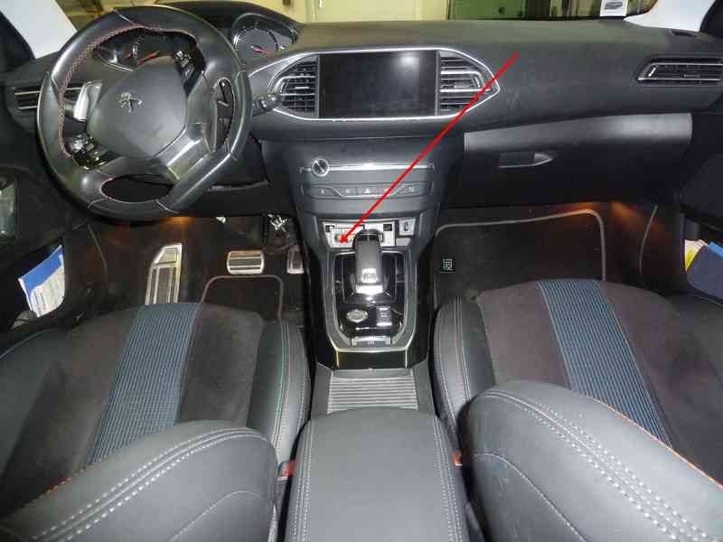

  1. Accédez à la console centrale

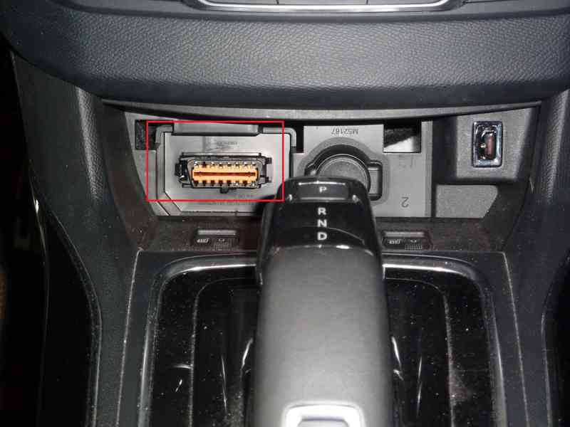

    Installez-vous côté conducteur de votre Peugeot 308 SW Phase II. Dirigez votre attention vers la console centrale située entre les deux sièges avant, à proximité immédiate du levier de vitesses. C'est dans cette zone que se trouve la prise OBD2.
  2. Repérez le sélecteur de vitesses
    Positionnez-vous à hauteur du sélecteur de la boîte de vitesse. La prise de diagnostic se situe sur la partie gauche de cette zone, légèrement en retrait. Aucun démontage de panneau n'est nécessaire pour y accéder.
  3. Localisez la prise OBD2
    Identifiez le connecteur OBD2 de forme trapézoïdale à 16 broches sur le côté gauche du sélecteur. Cette position stratégique permet une connexion directe et rapide avec votre outil de diagnostic sans manipulation complexe.
    Branchez votre appareil de diagnostic sur la prise OBD2 en veillant à l'insérer correctement. Mettez le contact de votre Peugeot 308 SW Phase II sans démarrer le moteur pour initialiser la communication avec le système électronique du véhicule.
