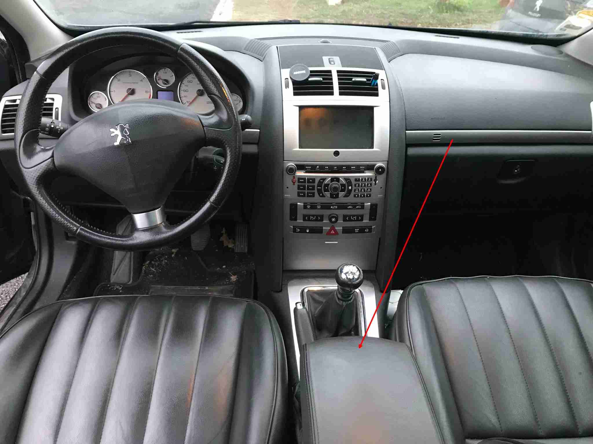

  1. Localisez l'accoudoir central
    Installez-vous confortablement à la place conducteur de votre Peugeot 407. Repérez l'accoudoir central situé entre les deux sièges avant. C'est dans cette zone que se cache la prise OBD2, un emplacement atypique mais pratique pour ce modèle.

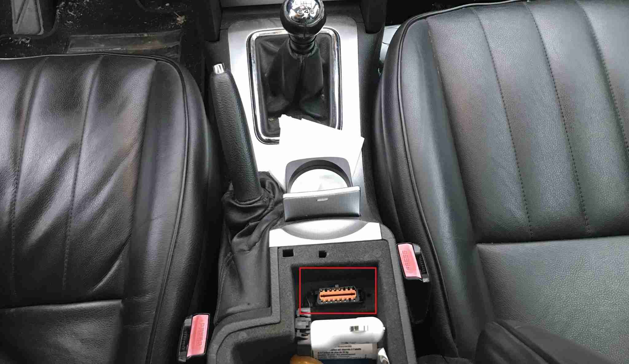

  2. Ouvrez le vide-poche
    Soulevez le couvercle de l'accoudoir central pour accéder au vide-poche intégré. La prise de diagnostic OBD2 se trouve directement à l'intérieur de ce compartiment. Aucun outil n'est nécessaire pour y accéder, l'ouverture se fait simplement à la main.
    Une fois le vide-poche ouvert, repérez le connecteur OBD2 de forme trapézoïdale à 16 broches. Il est généralement de couleur noire et positionné de manière visible. Cette prise standardisée vous permet de brancher directement votre outil de diagnostic.
