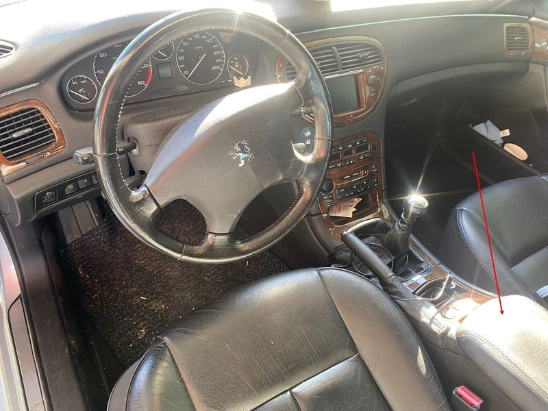

Vue intérieure de l habitacle d une Peugeot 607 hdi avant un diagnostic auto

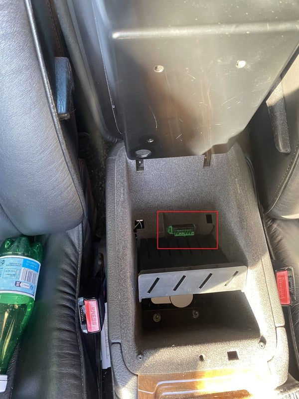

Localisation de la prise de diagnostic OBD2 verte sous l accoudoir d une Peugeot 607
  1. Localisez l'accoudoir central
    Installez-vous confortablement à la place conducteur de votre Peugeot 607 2.2 HDi136. Repérez l'accoudoir central situé entre les deux sièges avant. C'est dans cette zone que se trouve la prise OBD2, discrètement intégrée pour une meilleure protection.
  2. Ouvrez l'accoudoir central
    Soulevez ou faites coulisser le couvercle de l'accoudoir central pour accéder à l'intérieur du compartiment. La prise de diagnostic OBD2 est directement accessible sans avoir besoin de retirer de panneaux ni d'utiliser d'outils spécifiques.
  3. Identifiez la prise OBD2
    Repérez le connecteur OBD2 à 16 broches dans le compartiment de l'accoudoir. Cette prise trapézoïdale standardisée vous permet de brancher directement votre outil de diagnostic pour effectuer la lecture des codes défauts et le contrôle des systèmes électroniques.
    Branchez fermement votre valise de diagnostic sur la prise OBD2 en respectant le sens d'insertion. Mettez le contact sans démarrer le moteur, puis lancez la communication entre l'outil et les calculateurs de votre Peugeot 607 2.2 HDi136.
