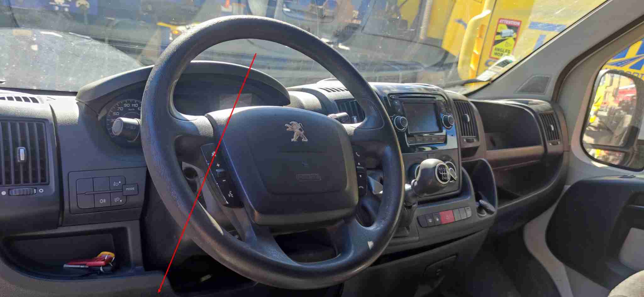

  1. Localisez la zone sous le volant
    Positionnez-vous côté conducteur et orientez votre regard vers la partie inférieure gauche du tableau de bord. La prise OBD2 de votre Peugeot Boxer se trouve dans cette zone, à proximité immédiate du pédalier, dissimulée pour une protection optimale.

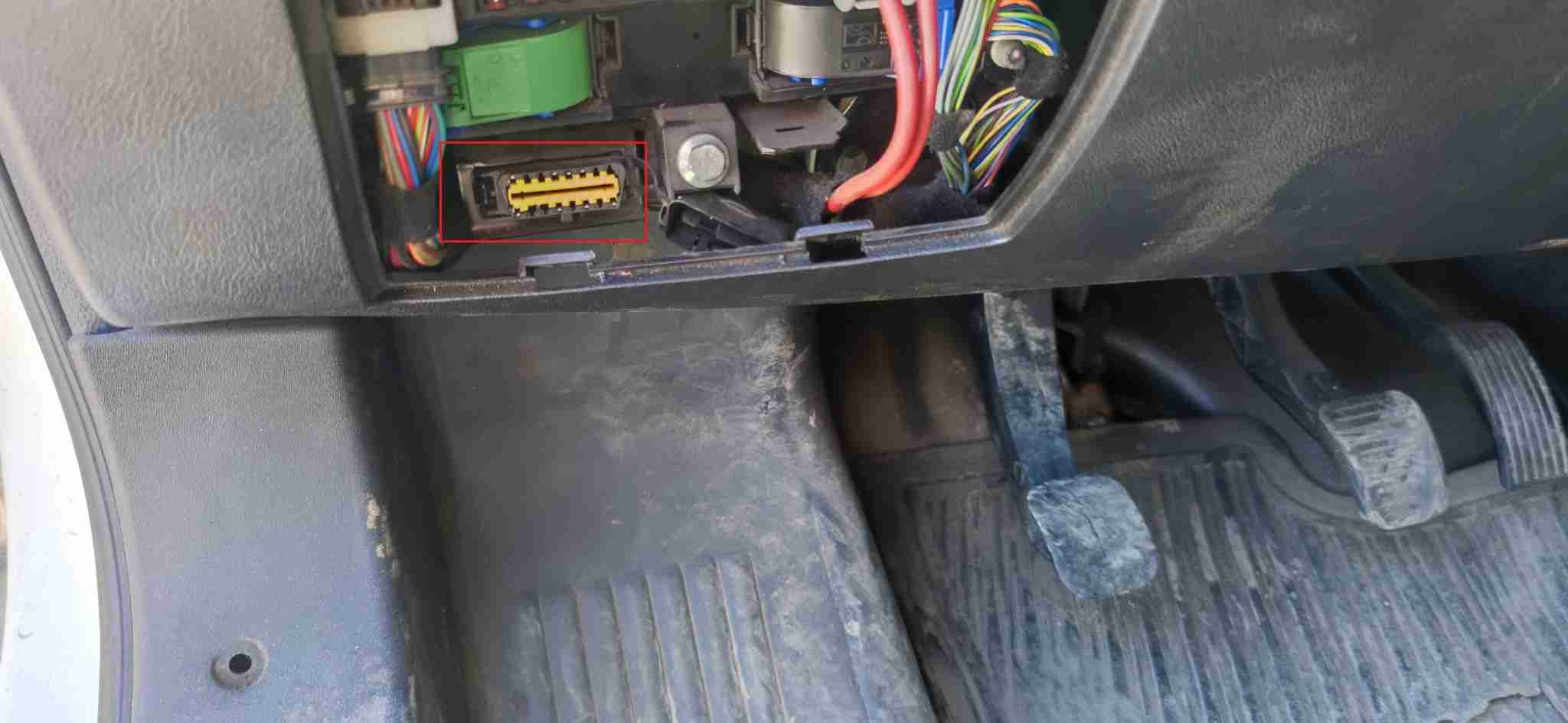

    Repérez le cache plastique situé à gauche du pédalier, sous le volant. Ce panneau de protection recouvre la prise de diagnostic et la préserve des poussières et des chocs. Il s'agit d'un élément amovible que vous devrez retirer pour accéder au connecteur.
    Déclipsez délicatement le cache plastique sans utiliser d'outils spéciaux. Une simple pression sur les points de fixation suffit généralement à libérer le panneau. Procédez avec précaution pour ne pas endommager les attaches qui permettront de le remettre en place.
  4. Connectez votre outil de diagnostic
    Une fois le cache retiré, la prise OBD2 à 16 broches est directement accessible. Branchez votre appareil de diagnostic en veillant à bien aligner le connecteur. La connexion doit s'effectuer fermement mais sans forcer pour garantir une communication optimale avec l'électronique du véhicule.
