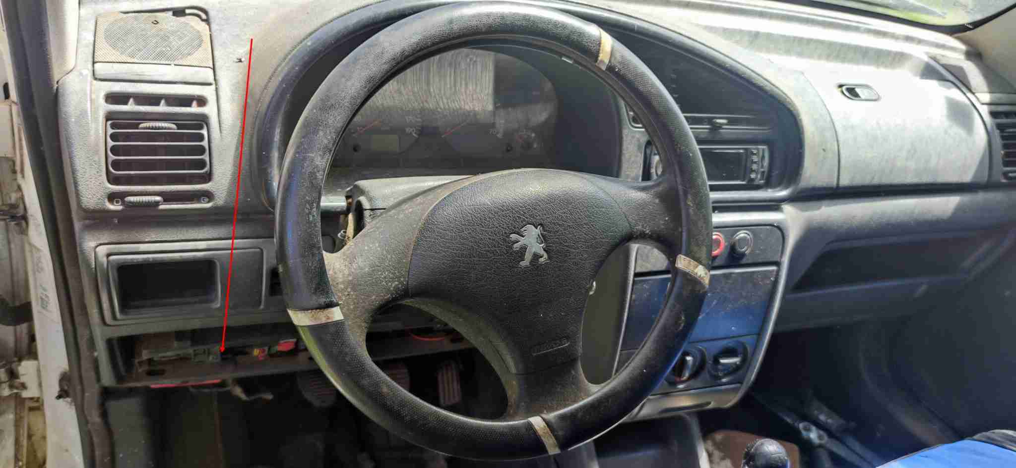

Emplacement de la prise de diagnostic OBD2 dans l habitacle d un Peugeot Partner

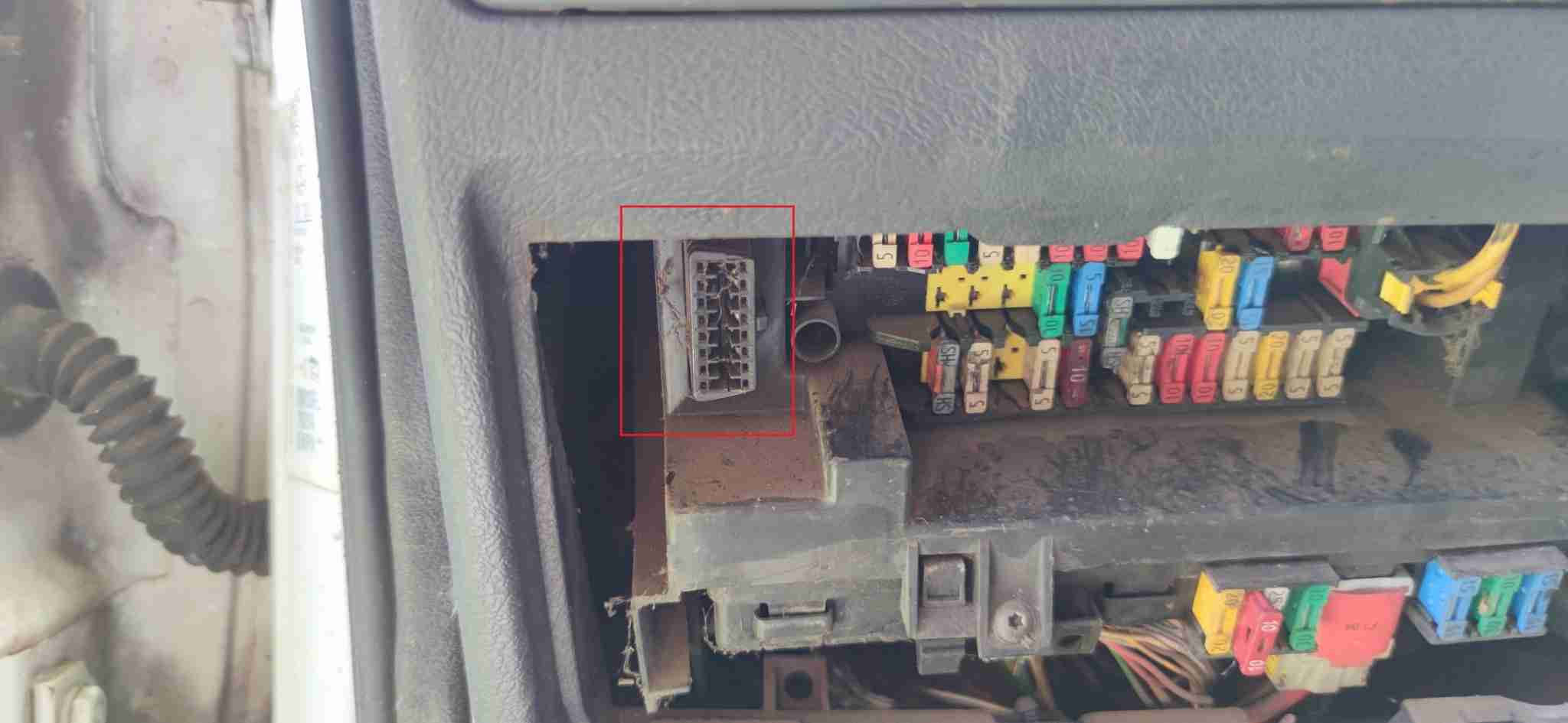

Emplacement de la prise OBD2 d un Peugeot Partner a cote de la boite a fusibles
  1. Repérez le côté conducteur
    Installez-vous à la place du conducteur de votre Peugeot Partner. La prise OBD2 se situe dans la partie inférieure gauche de l'habitacle. Orientez votre attention vers la zone située sous le volant, à proximité immédiate de vos jambes.
  2. Localisez la boîte à fusibles
    Identifiez la boîte à fusibles située en bas à gauche du tableau de bord. Sur le Peugeot Partner, cette zone abrite directement le connecteur OBD2. Aucun démontage de panneau n'est nécessaire pour y accéder facilement.
  3. Accédez à la prise OBD2
    Repérez le connecteur OBD2 à 16 broches dans la boîte à fusibles. La prise est positionnée de manière accessible et protégée. Vous pouvez désormais brancher votre valise de diagnostic directement sans outil particulier.
  4. Connectez votre équipement diagnostic
    Insérez fermement le connecteur de votre outil de diagnostic dans la prise OBD2. Assurez-vous que le contact soit bien établi. Mettez le contact de votre Peugeot Partner sans démarrer le moteur pour initialiser la communication avec l'ordinateur de bord.
