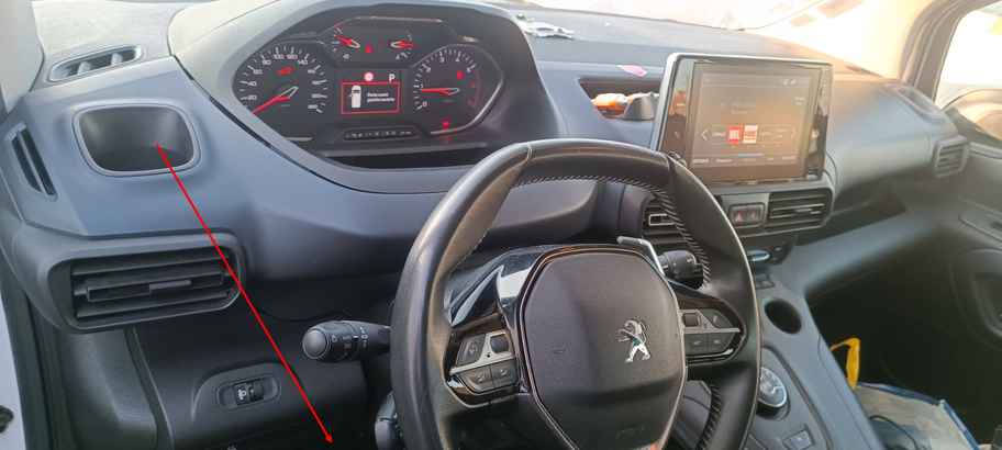

Vue de l habitacle d un Peugeot Rifter avec flèche rouge pointant sous le volant

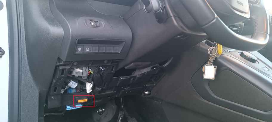

Localisation de la prise de diagnostic OBD orange sous le volant d un Peugeot Rifter
    Prenez place à bord de votre Peugeot Rifter côté conducteur. Orientez votre regard vers la partie inférieure gauche du tableau de bord, au niveau de la zone située au-dessus des pédales. C'est dans cette zone que se trouve la prise OBD2.

    Identifiez la pédale d'embrayage de votre véhicule. La prise de diagnostic OBD2 est positionnée juste au-dessus de cette pédale, dans la partie basse du tableau de bord. Aucun démontage n'est nécessaire pour y accéder.
    Regardez directement au-dessus de la pédale d'embrayage, en bas du tableau de bord côté gauche. Vous trouverez le connecteur OBD2 à 16 broches, facilement accessible et prêt à recevoir votre outil de diagnostic automobile.
    Une fois le connecteur repéré, insérez délicatement la fiche de votre appareil de diagnostic dans la prise OBD2. Assurez-vous que la connexion est bien établie avant de mettre le contact pour démarrer la lecture des données véhicule.
