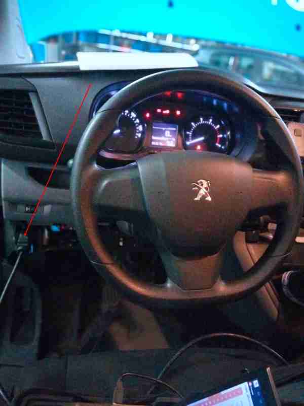

Prise de diagnostic OBD connectée sous le volant dans l'habitacle d'un Peugeot Traveller

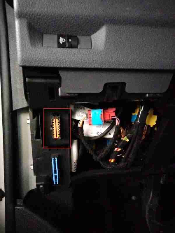

Emplacement de la prise de diagnostic OBD2 sous le tableau de bord d'un Peugeot Traveller
    Installez-vous à la place du conducteur de votre Peugeot Traveller. La prise OBD2 se situe dans cette zone, ce qui facilite son accès sans avoir à vous déplacer dans l'habitacle. Orientez votre regard vers la partie inférieure du tableau de bord.
    Dirigez votre attention vers le bas du tableau de bord, à gauche du volant. La prise OBD2 est positionnée dans cette zone inférieure. Vous n'aurez pas besoin de vous pencher excessivement pour l'apercevoir, elle reste relativement accessible.
    Repérez le connecteur trapézoïdal à 16 broches caractéristique des prises OBD2. Sur le Peugeot Traveller, aucun cache de protection ne recouvre généralement cette prise, ce qui permet une connexion directe et immédiate avec votre outil de diagnostic.
    Connectez votre appareil de diagnostic directement sur la prise OBD2 identifiée. L'emplacement choisi par Peugeot offre suffisamment d'espace pour manipuler confortablement votre équipement sans retirer de panneaux ni utiliser d'outils supplémentaires.
