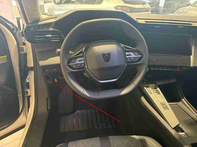

Emplacement de la prise de diagnostic OBD sous le volant d une Peugeot 408

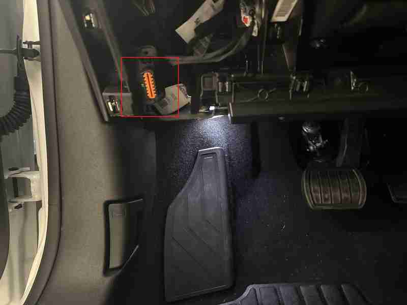

Emplacement de la prise de diagnostic OBD2 orange sur une Peugeot 408
    Installez-vous confortablement sur le siège conducteur de votre Peugeot 408. La prise OBD2 se situe dans cette zone, sous le tableau de bord. Orientez votre regard vers la partie inférieure gauche, à proximité de la commande d'ouverture du capot.
    Identifiez le cache plastique situé à droite de la tirette d'ouverture du capot, sous le tableau de bord. Ce cache protège la prise OBD2 des poussières et des chocs. Il s'agit d'un élément amovible que vous devrez retirer pour accéder au connecteur.

    Ôtez délicatement le cache de protection en le tirant vers vous. Aucun outil spécial n'est nécessaire pour cette opération. Le cache se déclipse facilement à la main. Procédez avec précaution pour ne pas endommager les fixations plastiques.
    Une fois le cache retiré, la prise OBD2 à 16 broches est directement accessible. Branchez votre valise de diagnostic en alignant correctement le connecteur. La connexion doit s'effectuer sans forcer, assurant ainsi une communication optimale avec les calculateurs du véhicule.
