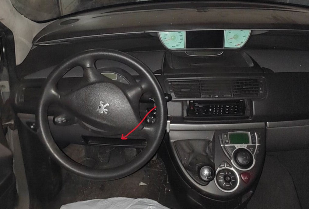

Fleche rouge indiquant l emplacement de la prise de diagnostic OBD2 sous le volant d une Peugeot 807

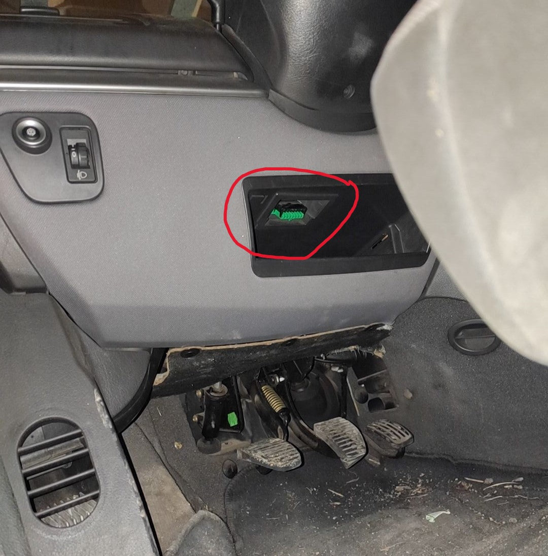

Prise de diagnostic OBD2 verte repérée sous le volant d une voiture pour brancher un appareil iCarsoft
    Installez-vous sur le siège conducteur de votre Peugeot 807 2.2 HDI. La prise OBD2 se situe dans cette zone, sous le volant. Assurez-vous d'avoir suffisamment de luminosité pour repérer facilement la trappe d'accès au connecteur.
  2. Repérez la trappe sous le volant
    Regardez sous le tableau de bord, dans la partie inférieure gauche sous le volant. Vous trouverez une petite trappe qui dissimule la prise de diagnostic. Cette trappe protège le connecteur OBD2 de la poussière et des débris.
  3. Ouvrez la trappe d'accès
    Ouvrez délicatement la trappe sans utiliser d'outils spéciaux. Elle s'ouvre facilement à la main par simple pression ou en tirant légèrement dessus. Le connecteur OBD2 à 16 broches apparaît alors directement accessible.
    Branchez votre outil de diagnostic sur le connecteur OBD2 en alignant correctement les broches. La connexion doit être ferme mais sans forcer. Votre équipement est maintenant prêt à communiquer avec les systèmes électroniques de votre véhicule.
