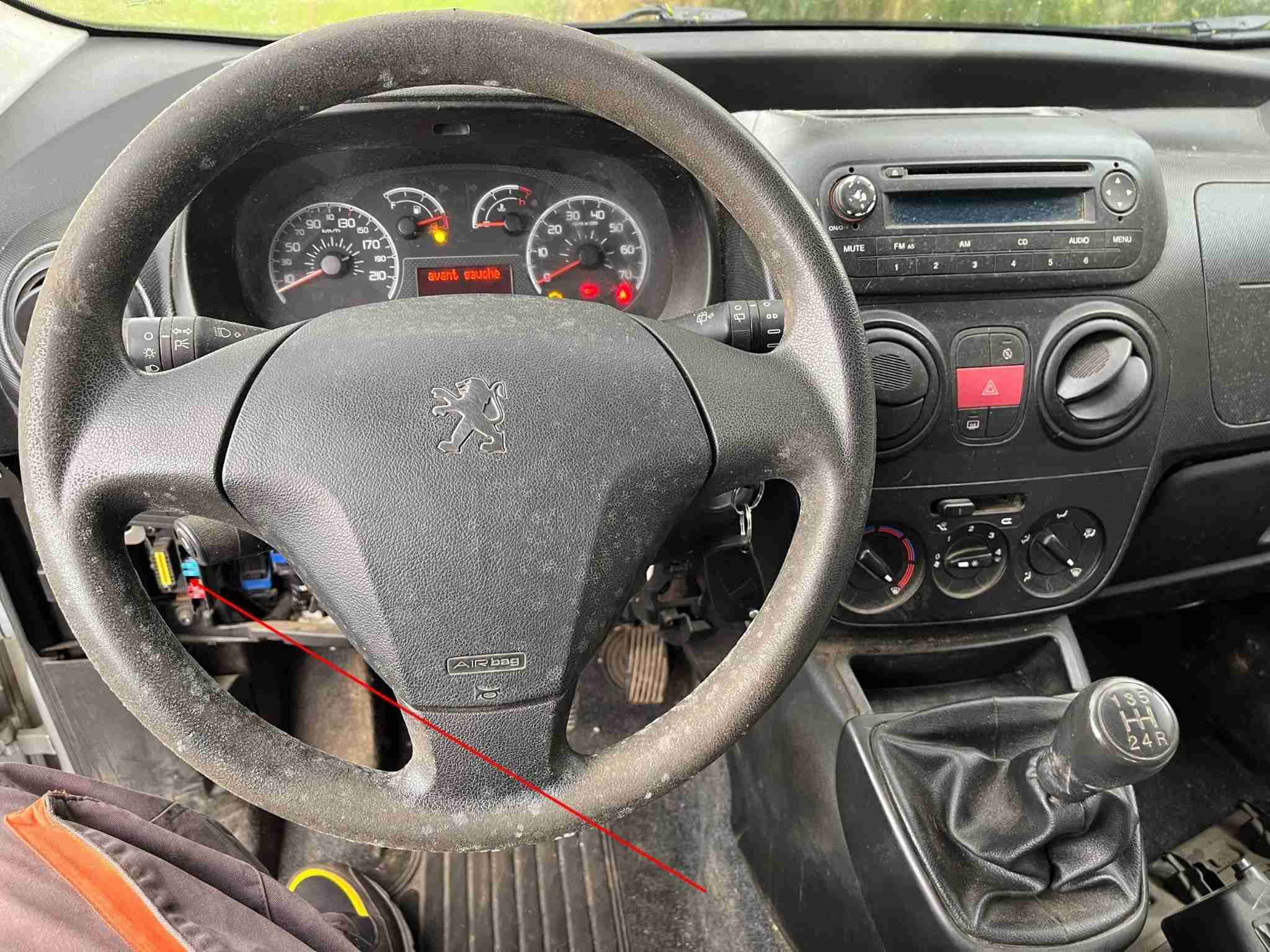

Photo de l habitacle d un Peugeot Bipper montrant l emplacement de la prise OBD2

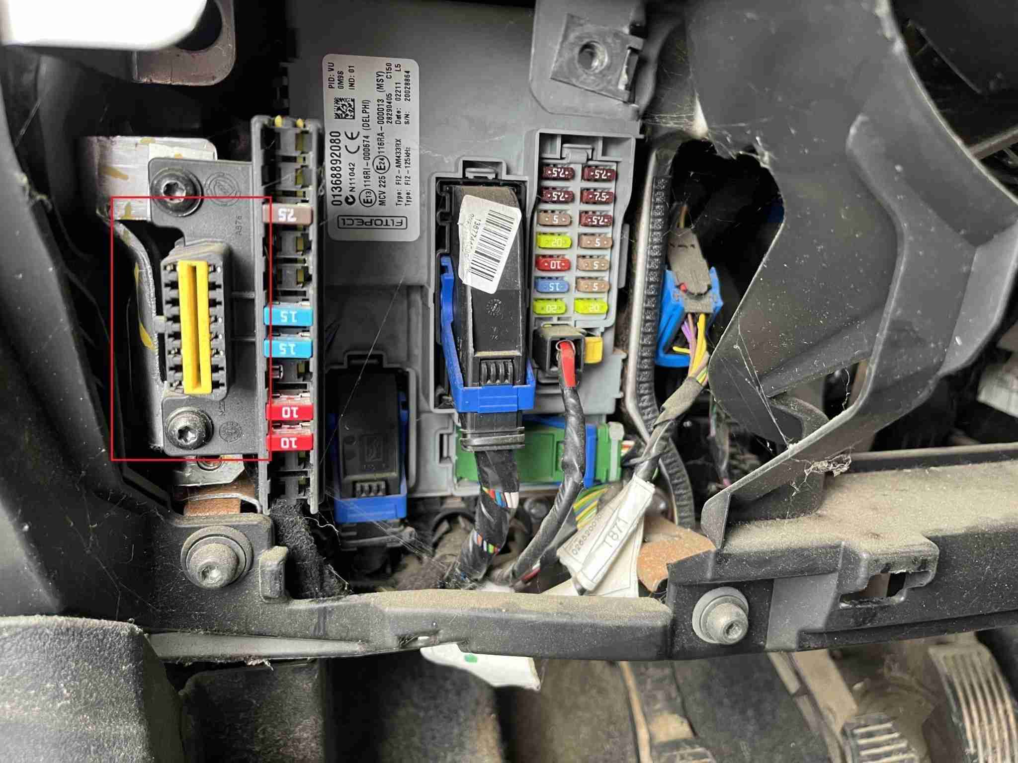

Emplacement de la prise OBD2 encadrée en rouge sur un utilitaire Peugeot Bipper
    Installez-vous confortablement sur le siège conducteur de votre Peugeot Bipper. La prise OBD2 se situe dans cette zone, sous le volant. Orientez votre regard vers la partie inférieure gauche du tableau de bord pour repérer l'emplacement général du connecteur.
    Repérez le cache plastique situé à gauche sous le volant, à proximité de la boîte à fusibles. Ce panneau de protection dissimule la prise OBD2 de votre véhicule. Il s'agit d'un élément amovible que vous devrez retirer pour accéder au connecteur de diagnostic.
    Ôtez délicatement le cache plastique en le tirant vers vous. Cette opération ne nécessite aucun outil particulier. Le panneau se déclipse facilement grâce à ses fixations simples. Procédez avec précaution pour ne pas endommager les attaches plastiques.
    Une fois le cache retiré, vous apercevez la prise OBD2 à 16 broches. Elle se trouve près de la boîte à fusibles. Branchez directement votre outil de diagnostic sur ce connecteur pour lancer l'analyse électronique de votre Peugeot Bipper.
