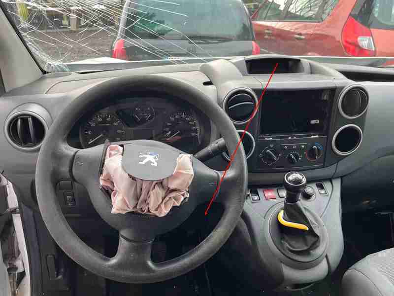

Emplacement de la prise OBD2 verte sur un Peugeot Partner 2 phase 1
    Installez-vous à la place conducteur de votre Peugeot Partner 2 Phase 1. La prise OBD2 se trouve dans cette zone, sous le volant. Orientez votre regard vers la partie inférieure du tableau de bord, du côté droit sous la colonne de direction.

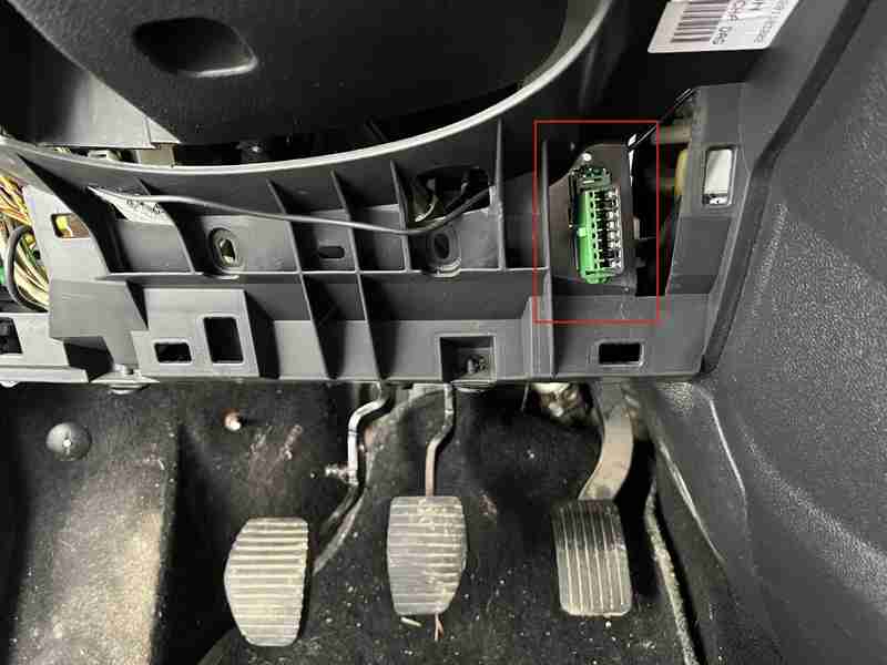

    Repérez le cache plastique situé sous le volant, sur la partie droite. Ce panneau de protection dissimule la prise de diagnostic OBD2. Il s'agit d'un élément amovible qui protège le connecteur des poussières et des chocs au quotidien.
    Ôtez délicatement le cache plastique pour accéder à la prise OBD2. Cette opération s'effectue sans outil particulier, simplement en tirant doucement ou en déclipsant le panneau. Conservez-le à proximité pour le remettre en place après votre diagnostic.
    Une fois le cache retiré, vous apercevez la prise OBD2 à 16 broches. Branchez votre outil de diagnostic directement sur ce connecteur. L'accès dégagé permet une connexion rapide et stable pour lancer l'analyse complète de votre véhicule.
