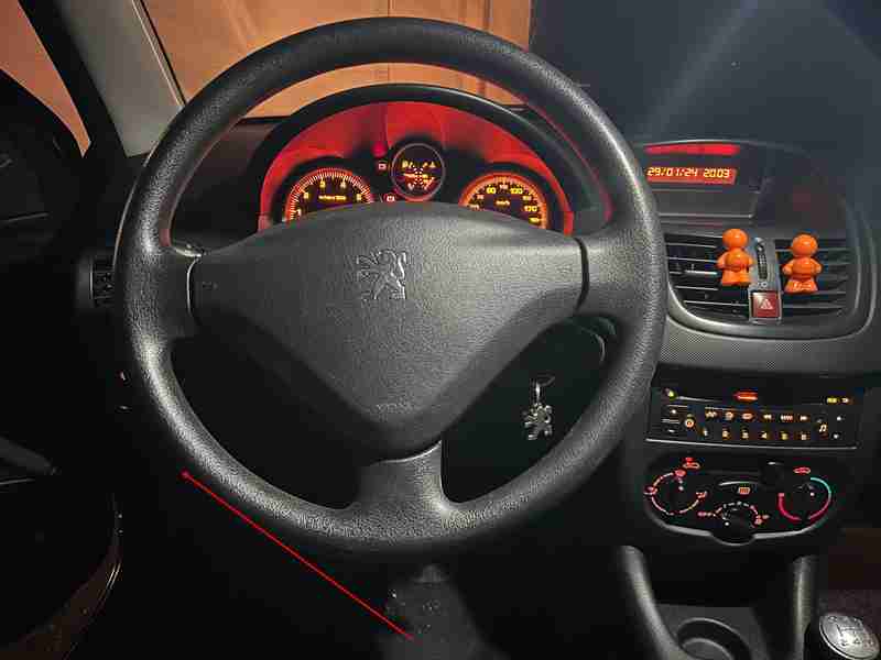

Intérieur de nuit d une Peugeot 206 plus avec le tableau de bord orange éclairé

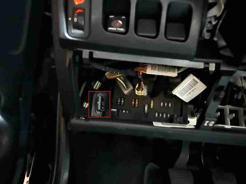

Localisation de la prise de diagnostic OBD2 sur une Peugeot 206 plus
  1. Localisez la zone du volant
    Installez-vous à la place conducteur et orientez votre regard vers la partie inférieure gauche du volant. C'est dans cette zone que se situe la prise OBD2 de votre Peugeot 206+, dissimulée sous un élément de carrosserie intérieure.
  2. Identifiez la boîte à fusibles
    Repérez le cache de la boîte à fusibles situé sous le tableau de bord, côté gauche. Ce cache plastique protège à la fois les fusibles et la prise de diagnostic OBD2. Il se distingue facilement par sa forme rectangulaire.
    Ôtez délicatement le cache de la boîte à fusibles en le tirant vers vous. Aucun outil n'est nécessaire pour cette opération. Le cache se déclipse facilement grâce à ses fixations plastiques souples.
    Une fois le cache retiré, vous apercevez la prise OBD2 à 16 broches. Branchez votre valise de diagnostic dans le connecteur. La connexion doit être ferme pour assurer une communication optimale avec le système électronique du véhicule.
