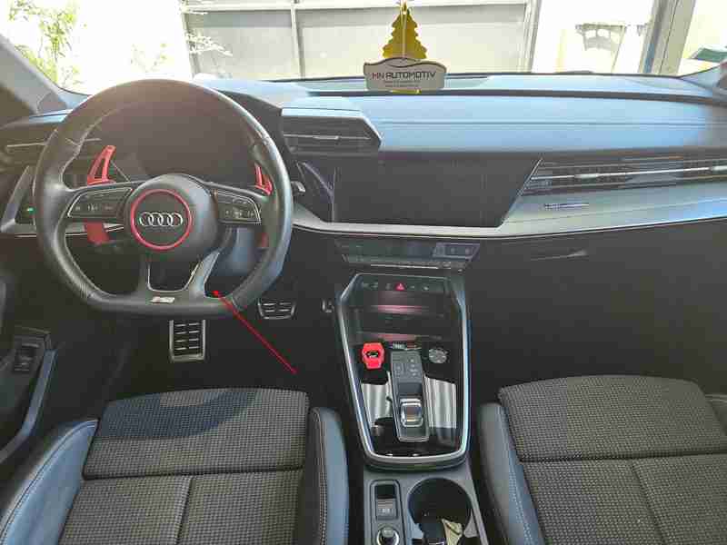

Vue intérieure de l habitacle d une Audi A3 Sportback S Line 35 TDI avec volant sport

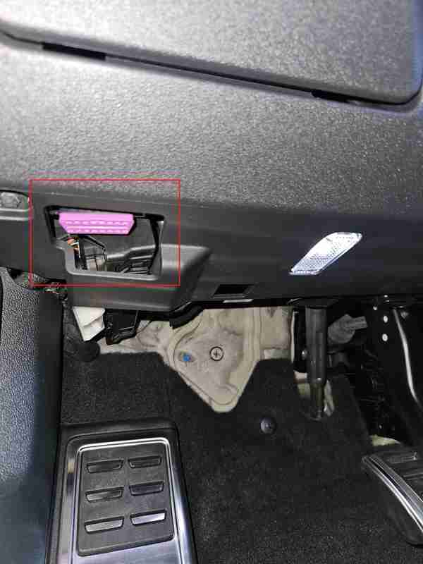

Emplacement de la prise OBD2 de diagnostic sous le tableau de bord d une Audi A3 Sportback
    Installez-vous confortablement sur le siège conducteur de votre Audi A3 Sportback S line 35 TDI. Assurez-vous que le contact est coupé avant de commencer votre recherche. Cette position vous donnera un accès optimal à la zone où se trouve la prise diagnostic.
  2. Regardez sous le volant
    Orientez votre regard vers la partie inférieure gauche du tableau de bord, juste en dessous du volant. La prise OBD2 de votre Audi A3 Sportback S line 35 TDI est accessible directement sans démontage. Elle se trouve dans cette zone protégée mais facilement atteignable.
    Repérez le connecteur trapézoïdal à 16 broches caractéristique des prises OBD2. Sur votre Audi A3 Sportback S line 35 TDI, cette prise est positionnée de manière ergonomique pour permettre une connexion rapide et directe avec votre outil de diagnostic automobile.
    Connectez votre équipement de diagnostic directement sur la prise OBD2 identifiée. Aucun outil spécial ni retrait de panneau n'est nécessaire sur ce modèle. Vous pouvez maintenant procéder à la lecture des données et codes défauts de votre véhicule.
