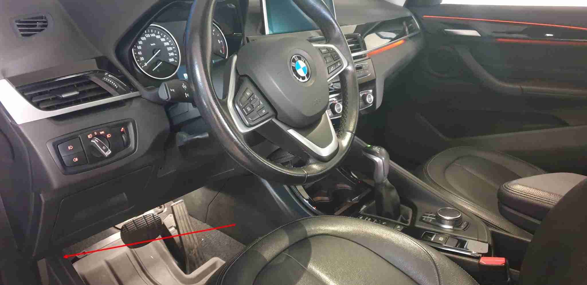

    Asseyez-vous à la place du conducteur ou accroupissez-vous à l'extérieur du véhicule, portière ouverte. Orientez votre regard vers la partie inférieure gauche du tableau de bord, zone où se situe la prise de diagnostic sur ce modèle.
  2. Repérez la poignée de capot
    Identifiez la poignée d'ouverture du capot située sous le tableau de bord, côté gauche. La prise OBD2 de votre BMW X1 (F48) xDrive 20d 190cv xLine se trouve juste au-dessus de cette poignée, ce qui facilite son repérage.

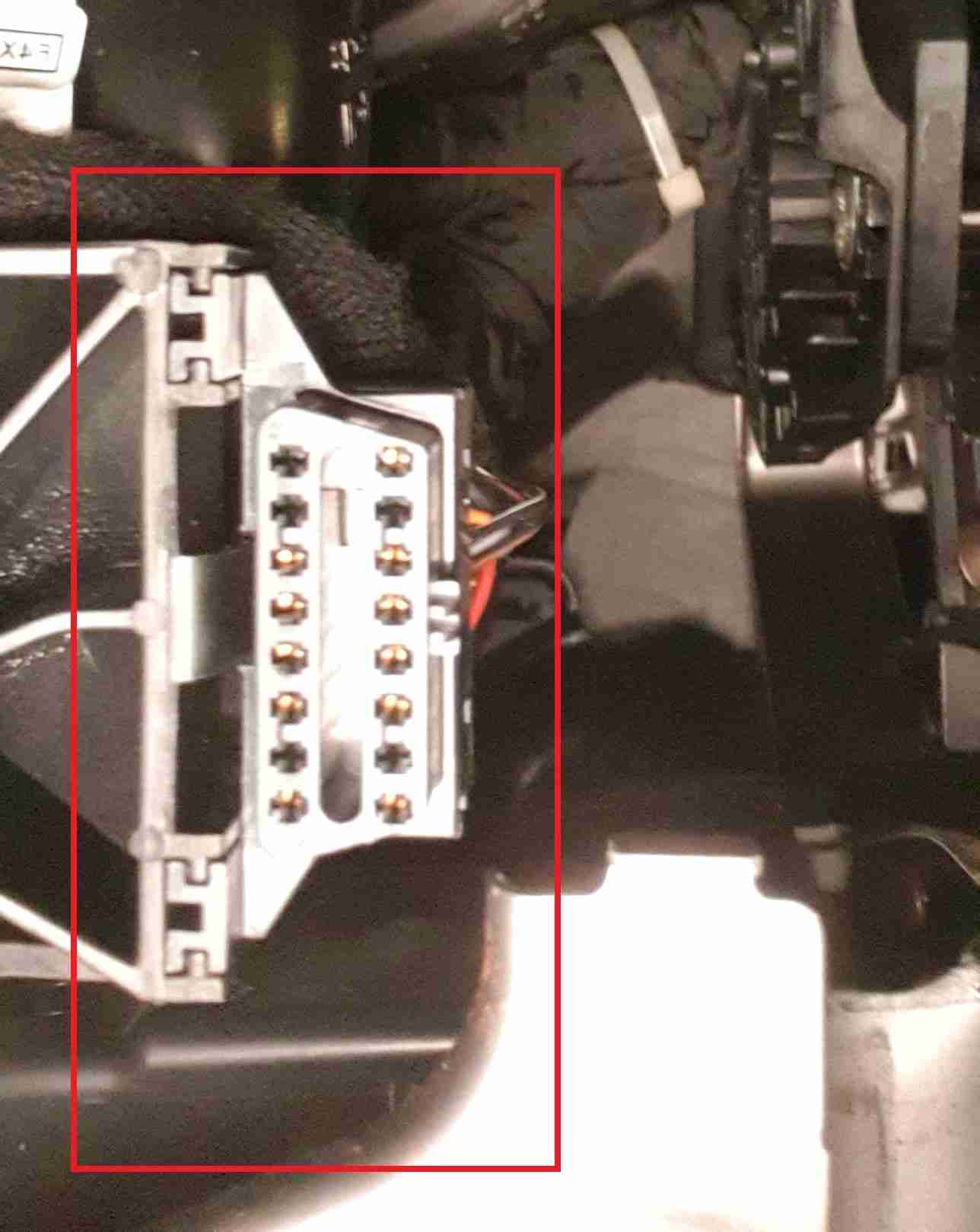

  3. Localisez la prise OBD2
    Regardez directement au-dessus de la poignée de capot. La prise OBD2 est positionnée verticalement, connecteur orienté vers le bas. Elle est accessible sans démontage ni outil, prête à recevoir votre équipement de diagnostic.
    Branchez votre valise de diagnostic sur la prise OBD2 en alignant correctement le connecteur. La position verticale vers le bas permet une insertion aisée et une connexion stable pour effectuer vos opérations de lecture et d'effacement des codes défauts.
