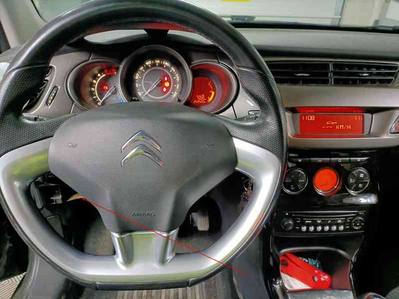

Vue de l habitacle d une Citroen C3 Phase 2 avec volant et ecran de diagnostic

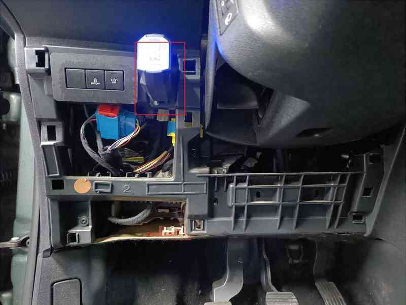

Localisation de la prise de diagnostic OBD2 sous le tableau de bord d une Citroen C3 1.6 HDi
    Installez-vous à la place conducteur et orientez votre regard vers la partie inférieure gauche du tableau de bord. La prise OBD2 de votre Citroën C3 1.6 HDI 92 phase 1 se trouve dans cette zone, dissimulée sous un cache plastique de protection.
  2. Repérez le cache plastique
    Identifiez le cache plastique situé sous le tableau de bord, du côté gauche près de la pédale d'embrayage. Ce cache rectangulaire protège la prise OBD2 et se retire facilement à la main sans nécessiter d'outils particuliers.
    Tirez délicatement sur le cache plastique pour le déclipser. Aucun outil spécial n'est requis pour cette manipulation. Une fois retiré, la prise OBD2 à 16 broches apparaît, prête à recevoir votre équipement de diagnostic automobile.
    Branchez votre valise de diagnostic sur la prise OBD2 désormais accessible. Assurez-vous que le connecteur est correctement inséré et orienté. Mettez ensuite le contact de votre véhicule pour permettre la communication entre l'outil et l'ordinateur de bord.
