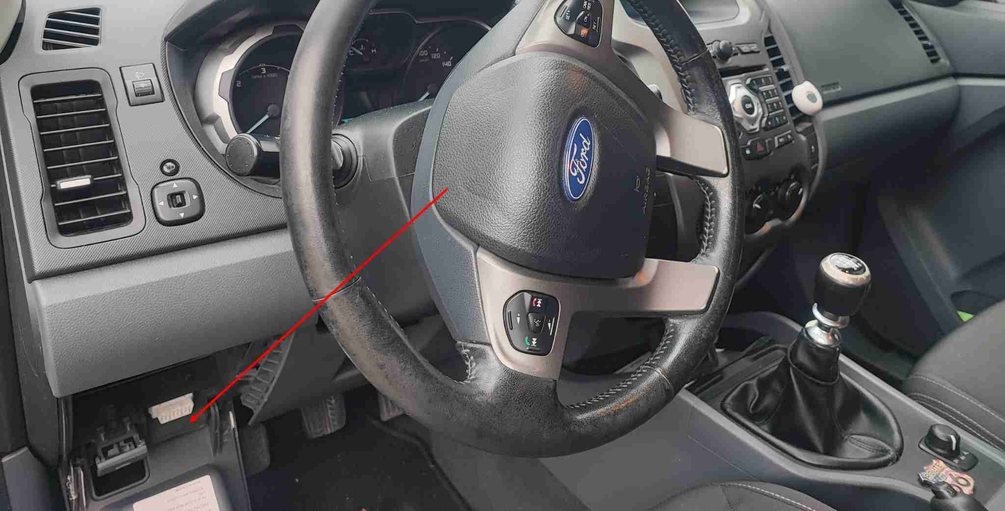

Localisation de la prise de diagnostic OBD2 sous le volant d un Ford Ranger
Localisation de la prise de diagnostic OBD2 sur un utilitaire Ford Ranger

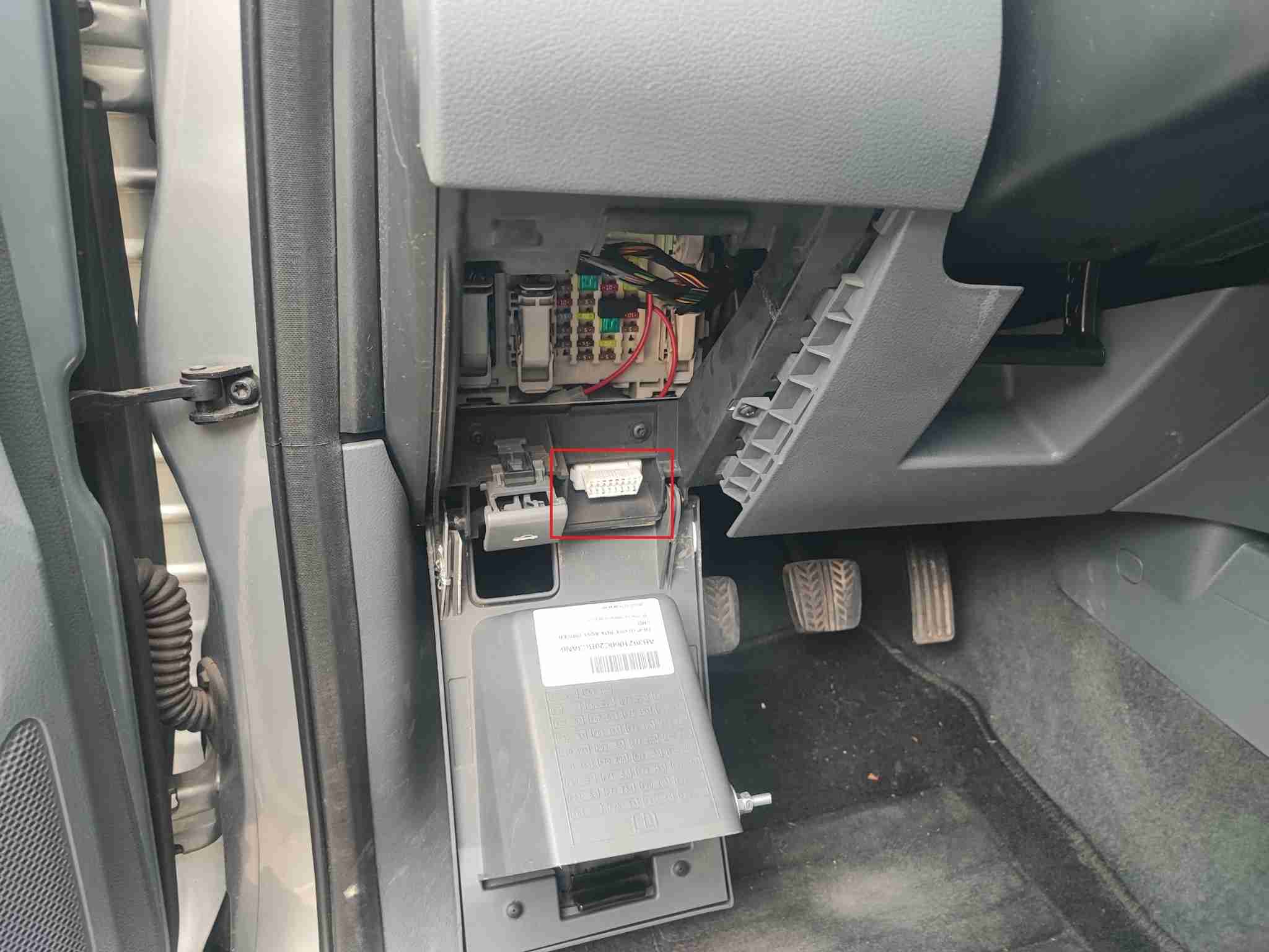

    Installez-vous confortablement à la place du conducteur de votre Ford Ranger 2.2 TDCi 150 ch. La prise OBD2 se trouve dans cette zone, sous le tableau de bord. Assurez-vous d'avoir suffisamment de lumière pour faciliter votre recherche.
  2. Repérez la boîte à fusibles
    Dirigez votre regard sous le tableau de bord, côté conducteur. Identifiez la boîte à fusibles qui constitue votre point de repère principal. La prise de diagnostic OBD2 est située juste à côté de cet élément, à portée de main.
  3. Retirez le cache plastique
    Un cache plastique de protection dissimule la prise OBD2. Retirez délicatement ce cache sans utiliser d'outils pour ne pas endommager les fixations. Cette protection assure la préservation du connecteur contre la poussière et les débris.
    Une fois le cache retiré, vous avez un accès direct à la prise OBD2 à 16 broches. Branchez votre appareil de diagnostic en l'insérant fermement dans le connecteur. Aucun outil supplémentaire n'est nécessaire pour cette manipulation.
