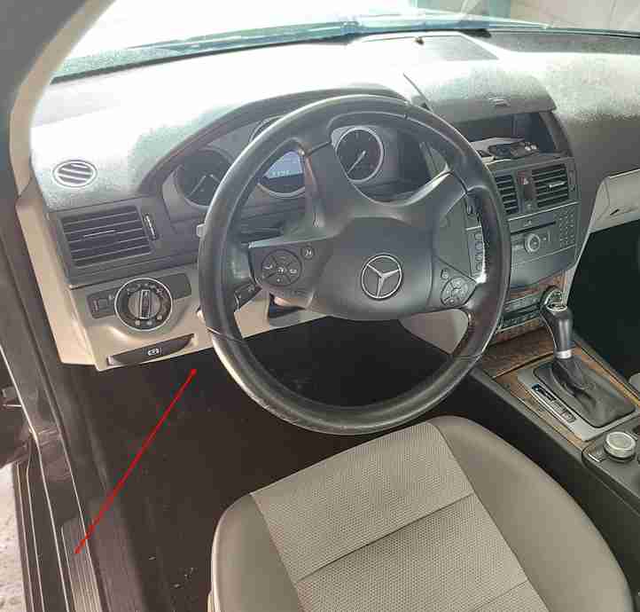

Vue intérieure de l habitacle d une Mercedes Classe C 220 CDI avec le volant
Emplacement et vue de la prise diagnostic OBD2 sur une Mercedes Classe C 220 CDI
    Prenez place à bord de votre Mercedes Classe C 220 CDI, côté conducteur. Assurez-vous que le contact soit coupé avant de commencer votre recherche. Gardez une lampe à portée de main pour faciliter la visualisation sous le tableau de bord.
  2. Repérez la pédale de frein
    Orientez votre regard vers la zone inférieure du tableau de bord, à proximité immédiate de la pédale de frein. La prise OBD2 se situe dans cette partie basse de l'habitacle, facilement accessible sans avoir à démonter quoi que ce soit.
  3. Localisez la prise OBD2
    Identifiez le connecteur OBD2 à 16 broches situé juste à côté de la pédale de frein. Cette prise trapézoïdale est directement accessible et ne nécessite aucun outil particulier ni retrait de panneau pour y accéder.
